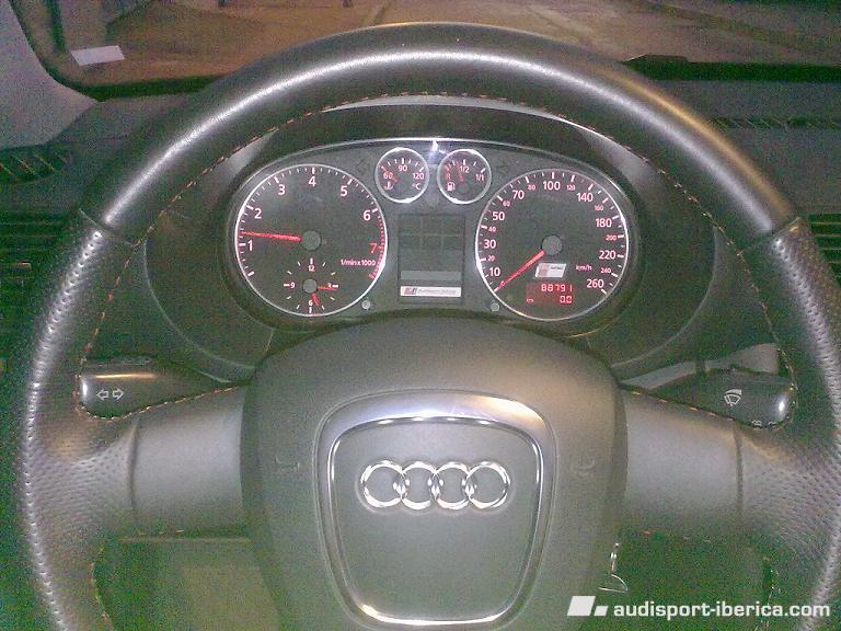

  16. Muchas gracias tio!! estoy muy contento!! la verdad es que es un buen cambio!! No sé a que te refieres con lo del marcador?!?! Lo que yo digo en la explicación del montaje es que la luz de airbag se apaga bien, que no me da fallo de airbag deconectado.. Un saludo!!

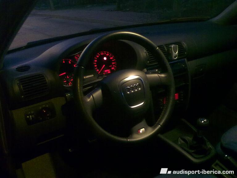

  18. Y bueno.. ahora a disfrutarlo!! jeje anoche di una vueltecita para probarlo y mirad que curioso..
  19. PRECIOSO!!
  20. ya veis!! sin ningun tipo de problema de luces de fallo...

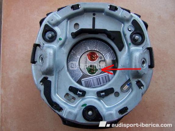

  23. Conectamos nuestro cable de origen al claxon, es muy facil, lo unico es que a lo mejor teneis que porlongarlo para que llegue bien a la nueva ubicación en el nuevo volante.. Ahora viene la conexion del airbag nuevo; En el nuevo airbag, obsevaremos que en lugar de un conector, hay dos.. uno naranja y otro verde.. Están numerados en la pegatina del fondo.. el verde es el 1 y el naranja es el 2 (en mi caso).. Y la pregunta es?? cual sutituimos?? pues yo pensé que el 1 será el primero que reciba la corriente asi que esté fue el que sustituí... La calvija verde se saca de la siguiente forma.. si os fijais, tienen como un seguro de color amarillo. Para quitarlo teneis que hacer palanca, sin miedo pero con cuidado, con un destornillador.. y una vez levantada esta, haceis palanca tambien para sacar el conector verde...

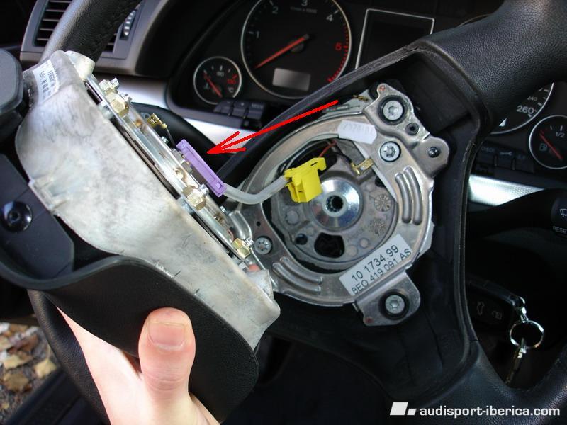

  24. La conexion del airbag.. nuestros volantes llevarán una conexion al airbag como esta morada (en mi caso es amarilla)
