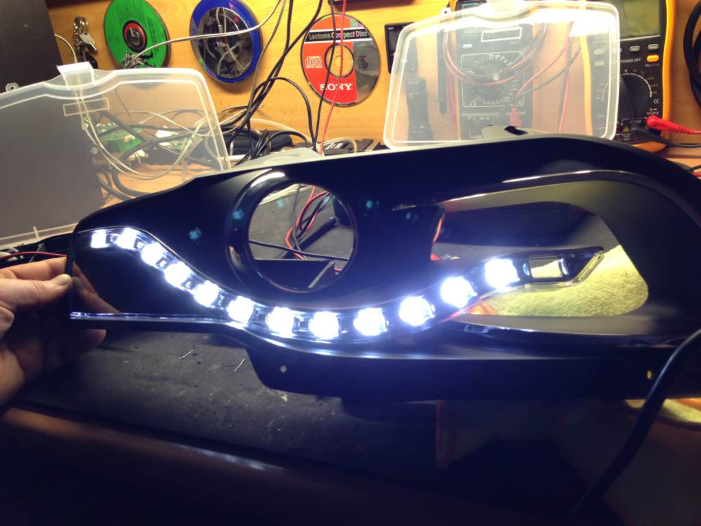

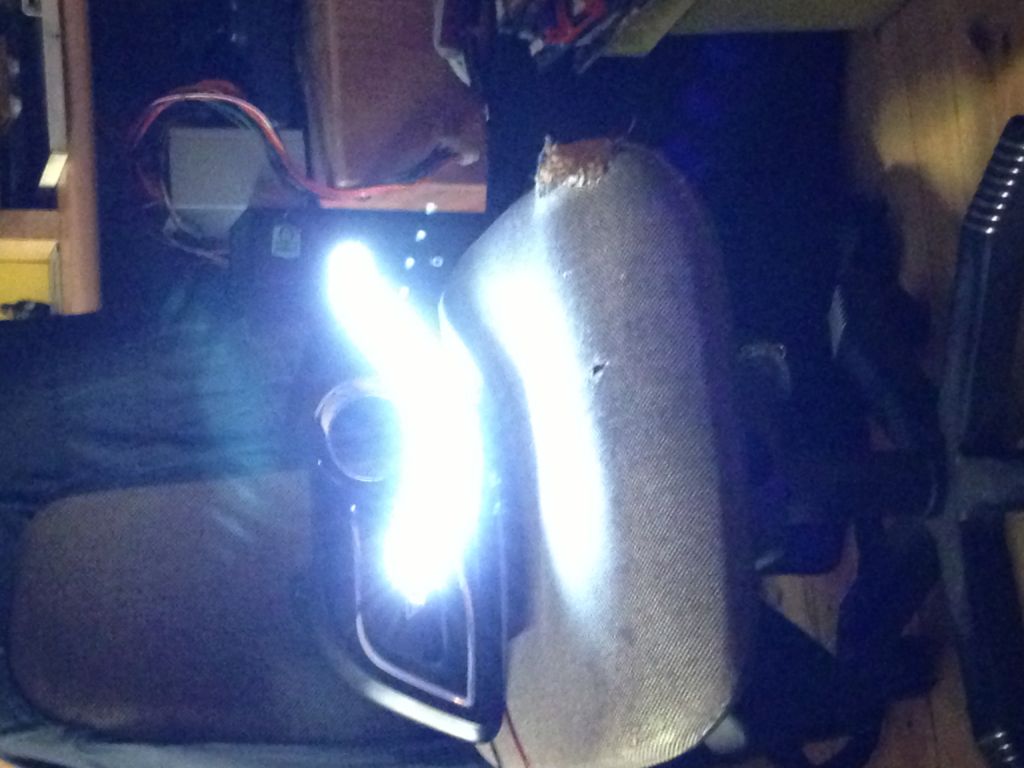

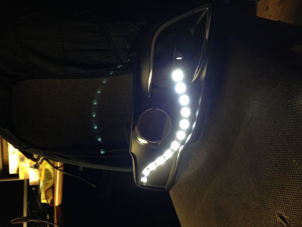

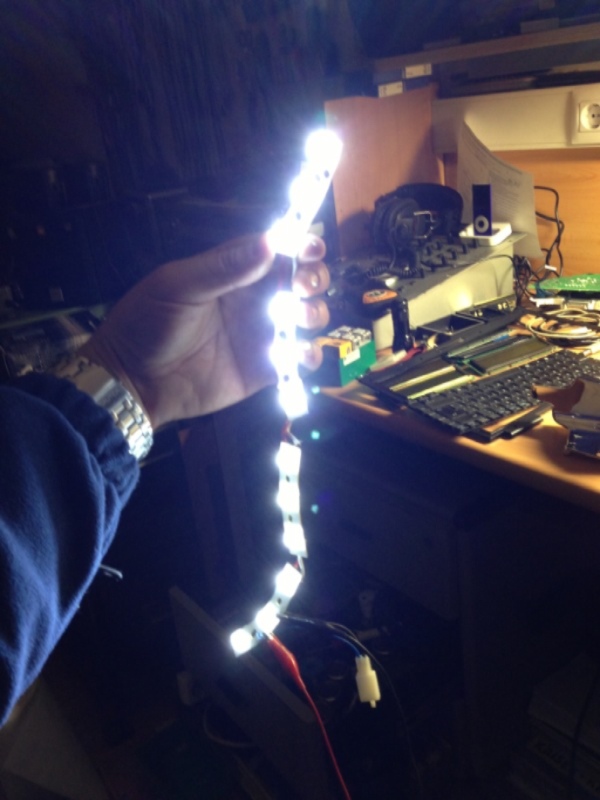

Yo hice una sustitucion de unos del forero VictorGas no me complique en el sentido de que no queriamos un gasto excesivo y conservar algunos elementos como las placas originales , modificando solo los leds y resistencias nuevas ....estos faros llevaban led Piranha o superflux de 3mm y se intalaron de 5mm y de alto brillo (cada led de 1w y 5 chips) aqui puede ver alguna foto Sent from my iPhone 5 through Death Star -
