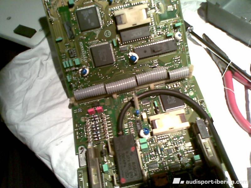

	hola a todos! Pues nada que ha hechado un nevada de las bonitas por aqui y he andau haciendo el cabra un poco jeje. Aqui os adjunto unas fotos de la nevada con la makina incluida. Por cierto esta tarde he chipeado el coche y para mi asombro, abro la c ewntralita y tenia dos zokalos soldados; a sido solo poner los chips (que raro)
