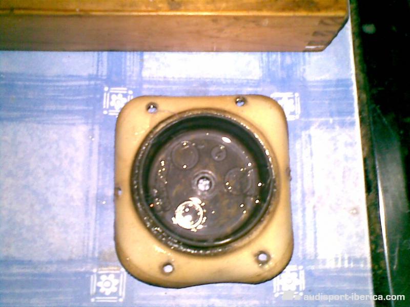

La cosa es que no parece que haya ninguna fuga por la comprovación de desenchufar la n75 pero cuaado le meti cerca de un bar de presion mediante un compresor, haciendo una prueba de presión, me fije que sonaba dentro del wastegate, donde esta la membrana, a ruido de fuga de aire; yo tengo la duda de que la membrana este al 100%. S2 -
hola a todos! abri un post hace poco de este tema y he andau haciendo comprobaciones; haciendole la prueba de presion se oia un ruido de aire en la wastegate y decidi soltarlo, lo limpie, comprobe todo y ami me parecia que no hacia bien el vacio; lo volvi a montar y hacer otra comprovacion, desenchufar la n75 y para mi asombro me marcaba 1.4 en el marcador del ordenador de abordo. alguien sabe que podria ser? P.D espero veros a vostros y vuestras maquinas pronto! Gracias de antemano y saludos
