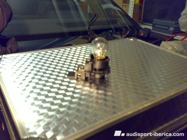

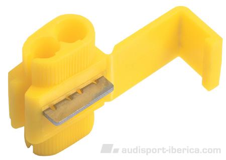

jejeeje, que se me ha pasadoo ,jiiji. pues , corte el plastico que recubre el cable y lo uni, es un poco chapucero ya lo se, lo puedes hacer mejor con un robacorrientes: te pongo la foto, por que yo hasta ahora no tenia ni idea de lo que era, (asi cuando la vea, me acuerdo,,jeje) queda mas curioso con esto, ademas solo le hace una pequeña endidura al cable(por si algun dia decides quitarlo, para no andar con la cinta de un lado a otro.) y el conector ese, es el casquillo de intermitende de un opel vectra 200 gt del 92 o 96 creo recordar, que tenia del antiguo coche por el garage. tambien fue casualidad encontrarlo y mas que encajara. un saludo -

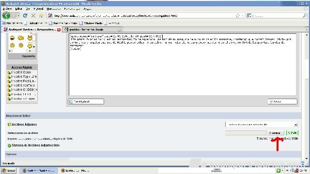

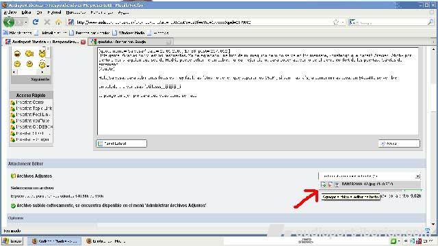

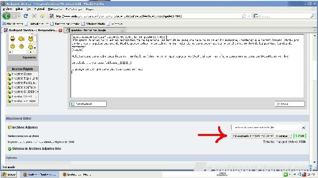

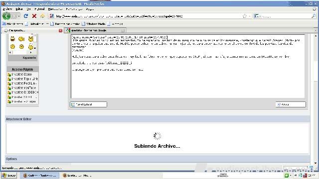

pinchamos en la imagen, y le damos a la hoja con el mas verde , alli donde tengas el cursor de testo te aparecera la imagen. es muy facil un saludo.

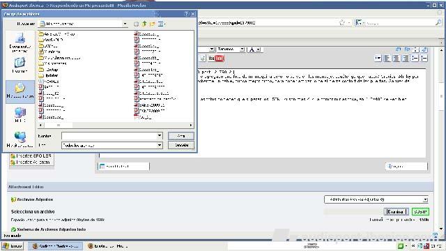

Hola,Salvasa, para subir unas fotos es muy facil, las fotos no tienen que superar los 150K , si son mas K´s, a comprimirlas toca, en 640x480 se ven bien. un saludo y a ver esas fotillosss,,jijiijjiijijji te pongo un ejemplo para que veas como se hace. Le damos a examinar. Buscamos la foto que nos interesa

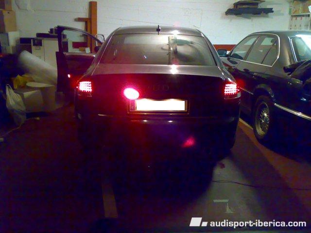

El tema, quedaria ASI, si os gusta , pues ya sabeis como hacerlo, que no os gusta , pues no lo hagais. :drool: un saludo y un placer -

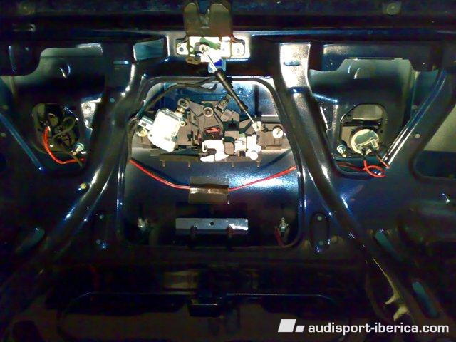

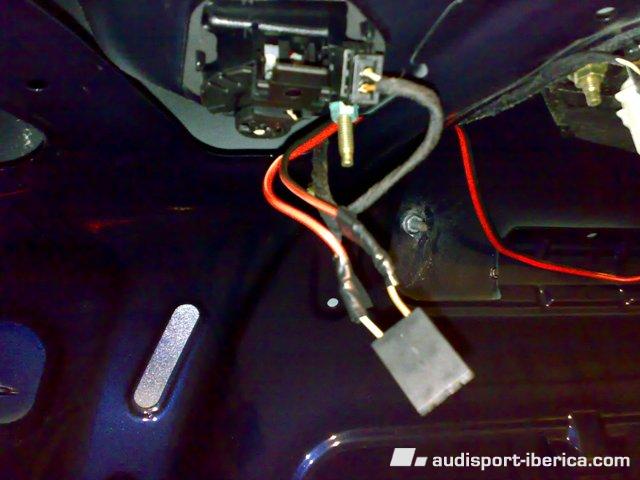

ahora ya, lo mas facil y comodo, cablear . ¿que se te da mal :drool: ? pues, no te preocupes que solo hay que hechar uno con 2 hilos saldria del cable de alimentacion del antinieblas original. este: e iria hasta el nuevo casquillo. ASI: se puede ver bien, es el cable rojo. -

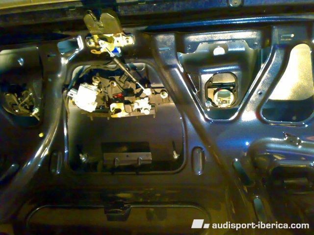

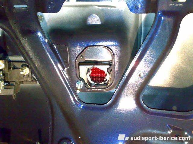

Hacemos el agujero, (yo he usado la dremel, que es una maravilla). se puede mejorar, que mi pulso no es muy bueno y eso que viene señalizado para hacer el corte. Y probamos si encaja el nuevo casquillo ......encajaaaaa :drool: -

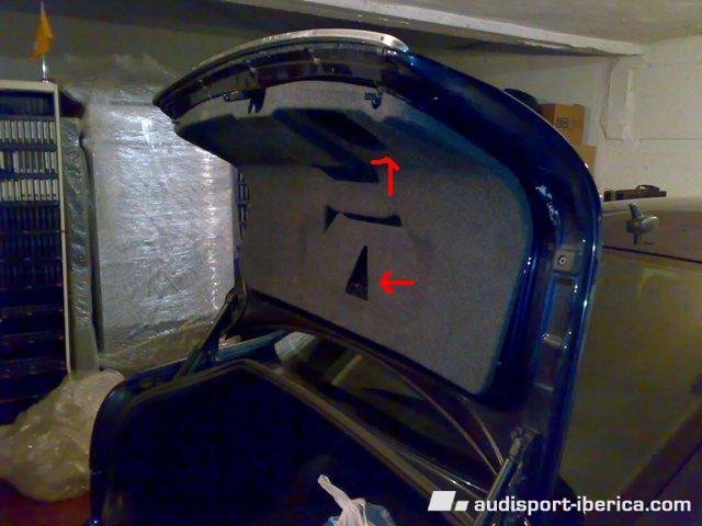

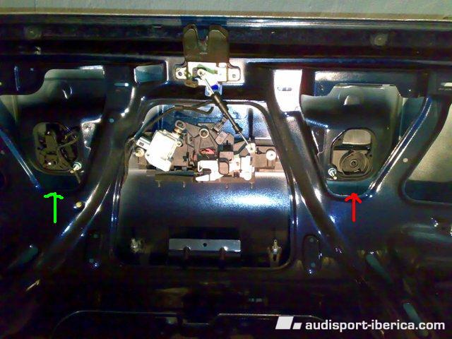

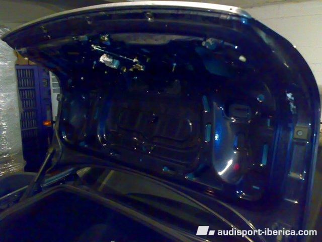

por el interior, donde esta el cierre, podemos ver donde estan los huecos donde van los casquillos con sus respectivas bombillas. en color verde, tenemos la que esta en funcionamiento actualmente. en rojo donde nosotros vamos a añadir el nuevo casquillo, esta preparado para ello, ya que viene bien señalizado donde tenemos que El casquillo que viene de serie de audi es este: lo podeis conseguir en cualquier desguace. yo he usado otro muy similar que tenia por el garaje. lleva una lampara de 12v a 21w -

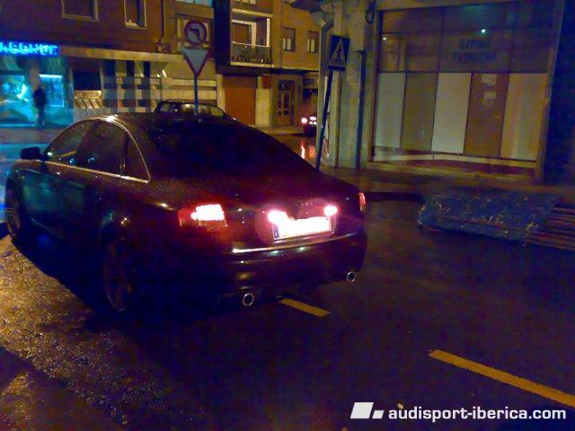

ACTIVAR 2º LUZ DE ANTINIEBLA TRASERA Hola Forer@s, hace ya tiempo que me dijeron :drool: "Oye,solo se te enciende una de las antinieblas traseras, por que no le pones que luzcan las 2,el hueco ya tienes". y hoy he dicho, "que demonios lo voy a poner" si no me gusta lo quito y punto. pues bien, ahora el coche luce ASI al dar la antiniebla trasera: son fotos sacadas con el movil, ASI que perdonar si se ven oscuras o las luces se ven borrosas. lo primero desmontar el tapizado del maletero (de la parte batiente, claro esta). sale facil, solo tiener que desatornillar el soporte donde esta el triangulo y el asa,que dentro lleva otros 2 tornillos de estrella.tiramos de ella suavemente(que esta sujetado con grapas) y sale casi sola. ASI queda el porton desnu**: -

El tema, quedaria ASI, si os gusta , pues ya sabeis como hacerlo, que no os gusta , pues no lo hagais. un saludo y un placer. -

ahora ya, lo mas facil y comodo, cablear . ¿que se te da mal ? pues, no te preocupes que solo hay que hechar uno con 2 hilos saldria del cable de alimentacion del antinieblas original. este: e iria hasta el nuevo casquillo. ASI: se puede ver bien, es el cable rojo. -

Hacemos el agujero, (yo he usado la dremel, que es una maravilla). se puede mejorar, que mi pulso no es muy bueno y eso que viene señalizado para hacer el corte. Y probamos si encaja el nuevo casquillo ......encajaaaaa -

por el interior, donde esta el cierre, podemos ver donde estan los huecos donde van los casquillos con sus respectivas bombillas. en color verde, tenemos la que esta en funcionamiento actualmente. en rojo donde nosotros vamos a añadir el nuevo casquillo, esta preparado para ello, ya que viene bien señalizado donde tenemos que cortar. El casquillo que viene de serie de audi es este: lo podeis conseguir en cualquier desguace. yo he usado otro muy similar que tenia por el garaje. lleva una lampara de 12v a 21w -

Hola Forer@s, hace ya tiempo que me dijeron "Oye,solo se te enciende una de las antinieblas traseras, por que no le pones que luzcan las 2,el hueco ya tienes". y hoy he dicho, "que demonios lo voy a poner" si no me gusta lo quito y punto. pues bien, ahora el coche luce ASI al dar la antiniebla trasera: son fotos sacadas con el movil, ASI que perdonar si se ven oscuras o las luces se ven borrosas. lo primero desmontar el tapizado del maletero (de la parte batiente, claro esta). sale facil, solo tiener que desatornillar el soporte donde esta el triangulo y el asa,que dentro lleva otros 2 tornillos de estrella.tiramos de ella suavemente(que esta sujetado con grapas) y sale casi sola. ASI queda el porton desnu**:
