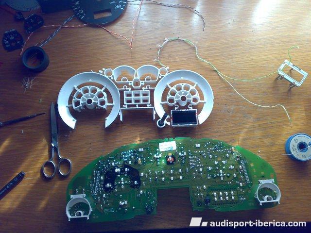

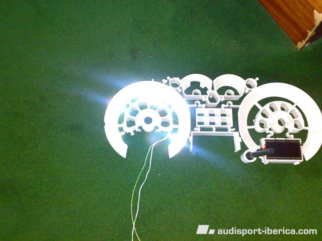

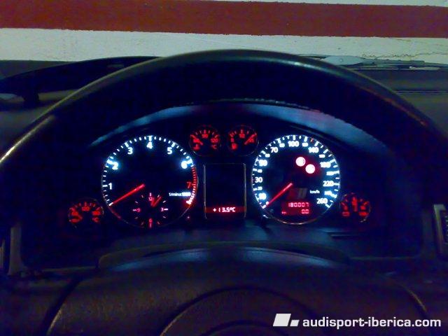

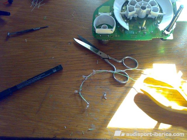

bueno, yo solo quiero iluminar las esferas en blanco, asi que los otros instrumentos los dejo en rojo y asi quedarian las esferas en blanco a 3,5v (suficioente, que a 5v se derrite el marcador,,ijjiijji ) yo he tapado los led rojos con trozos de cinta negra, pero los podeis dejar sin tapar, los blancos pisan al rojo y ya puestos, le pongo un detallito ,,jijijiijji -

Los he fijado con la pistola de silicona Recordar que la alimentacion de estos led son a 3,5v hasta 5, asi que yo lo alimentare por otra fuente que no sea del marcador. por ejemplo: sacando un cable de corriente de la radio,que se encienda al girar el contacto y pasandolo por una resistencia que pase de 12v a 3,5v o 4v. luego, si sois mas avilidosos podeis incluso sacar la corriente de los cables del marcador, pero aun no tengo el esquema de pines del marcador -

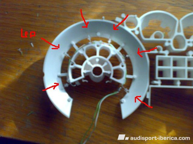

Fijo los led alrededor de la circumferencia por los siguientes motivos. 1-esta mas alejado de la circuiteria y asi evitamos que se caliente mucho el marcador, los que tengais pantalla, sabreis por que lo digo,van desapareciendo los pixel. 2- por que si me canso, es mas facil de quitar,,ijji -

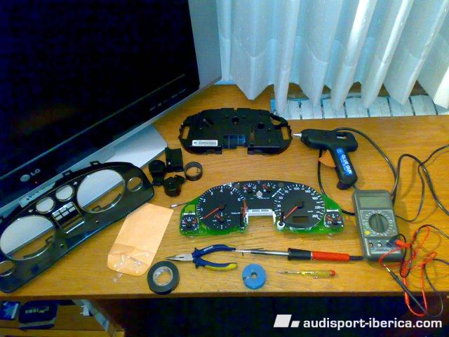

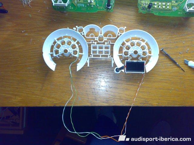

Bueno, hoy he empezado asi con el segundo metodo,es mas rudimentario, pero igual de eficaz. Materiales: - Polimetro - Estaño - Alicates - Destornillador - Pistola de silicona - Llave allen - Cinta negara - Soldador - Cables (yo he usado cable de red para RJ45 ya que son finos) - led blancos de 3,5v a 5v (cuanto mas voltage mayor luminosidad) - Tijeras Soldar los led al cable, con paciencia y no equivocandonos en la polaridad del led. He usado un permanente para diferenciar el - y + del Led -

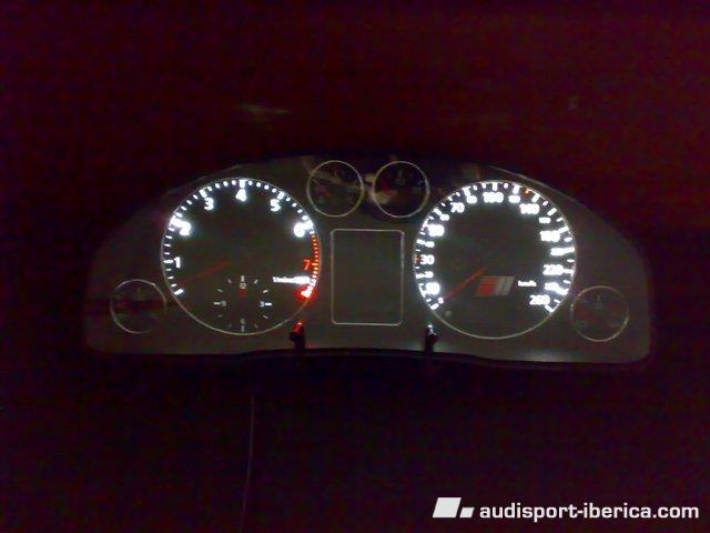

te me as adelantado,,,ijijjijiji en realidad lo que quiero hacer es tener ambos colores y cambiarlo a mi antojo,sin romper los originales rojos de audi.y si, me gusta mucho como queda en blanco, pero ya te digo. al rojo no le doy potencia cuando funciona el blanco y viceversa. ya lo detallare mas adelante y quitar el marcador es facil, lo explico unas hojas atras. un saludo vita -

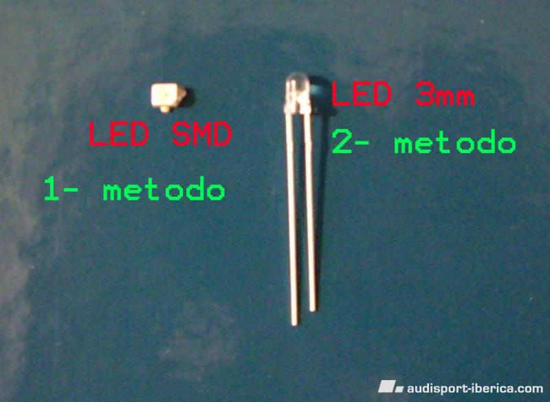

En el segundo metodo o forma usare un led normal Ambos son blancos y de 3,5v a 5v. Este metodo es mas rudimentario y casi roza la chapuza, yo prefiero este metodo porque no quiero quitar los rojos originales,que quien sabe si algun dia tendre que vender el coche y asi puedo dejar el marcador de serie de nuevo. ademas, el resultado es el mismo y la luminosidad 100% -

Esta es una foto de otro compañero forero de rusia "SERILLO" que lo hizo y quien me explico el fallo del voltage, yo utilizare el siguiente metodo. a SERILLO le quedo asi. -

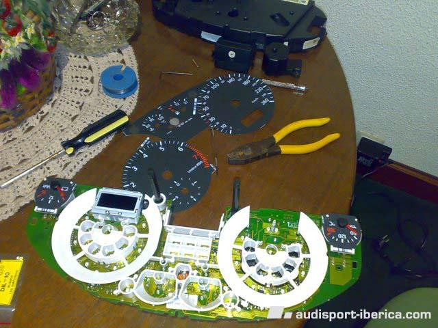

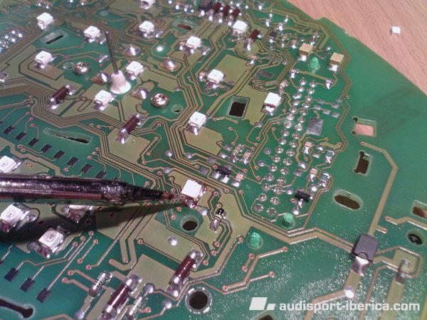

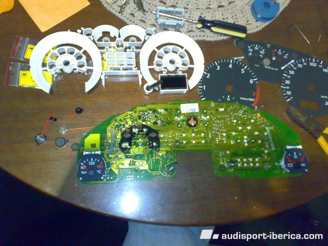

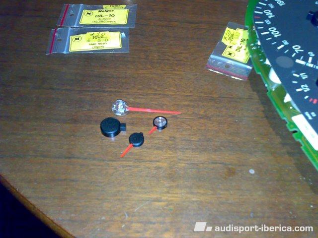

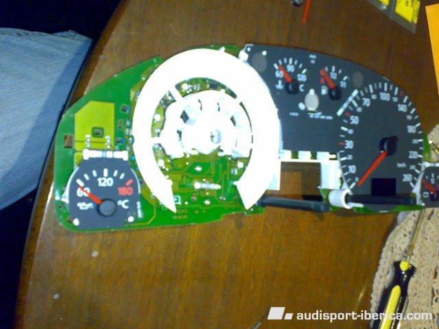

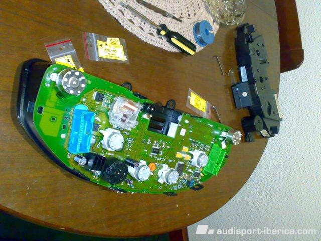

Bueno una vez desguazado, empezamos con el primero de los metodos (trabajo fino): sustituir los LED SMD originales del marcador de color rojo por otros de color blanco. OJO: LOS LED SMD ROJOS ,SON DE 1,8V Y LOS BLANCOS DE 3,5V.ESTO CONLLEVA QUE AL GIRAR EL CONTACTO NO LUZCA NADA, SEGUN ESTAS ARRANCANDO EL MARCADOR PARPADEE EN BLANCO Y CUANDO ESTAMOS ARRANCADOS ILUMINE, PERO NO AL 100% SI NO AL 60% YA QUE HAY QUE TENER EN CUENTA LA DIFERENCIA DE VOLTAGE QUE EXISTEN ENTRE LOS LED BLANCOS Y ROJOS. -

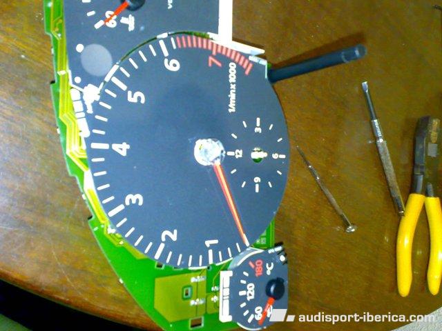

sale toda la pieza como las ahujas pequeñas, la grande aparece separada, lo transparente y lo oscuro por que no sabia bien como iba -

las ahujas salen facil,solo teneis que tirar para arriba "con suavidad"aunque esta un pelin duro,no os preocupeis que a la hora de ponerlas no hace falta calibrarlas -

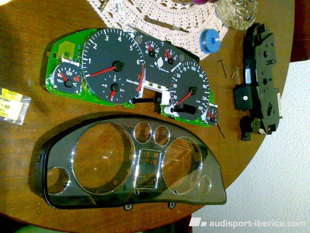

CAMBIAR LUCES DE MARCADOR DE ROJO A BLANCO Bueno amigos, continuo con el brico-hilo. Por ahora, solo he descubierto 2 formas de hacerlo,una no tan bien , y la otra no tan bien ,,ijjiijji Anteriormente ya puse como desmontar el marcador para poner los aros cromados Antes de nada como desmontar el marcador para poder aceder a la circuiteria. -
