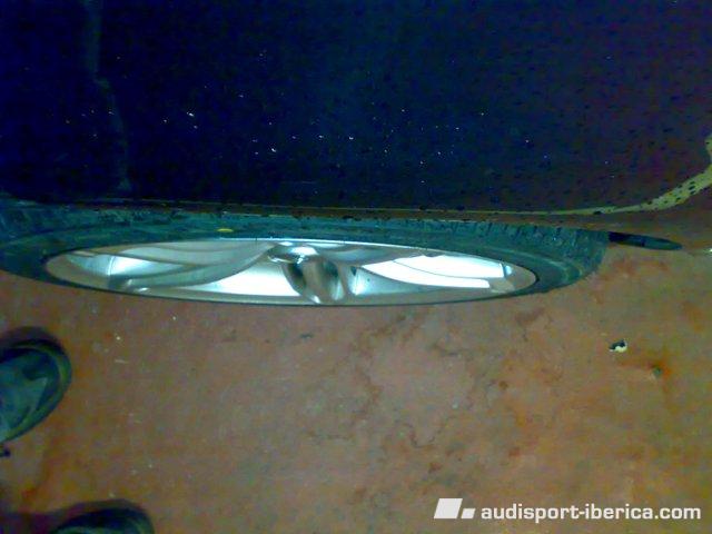

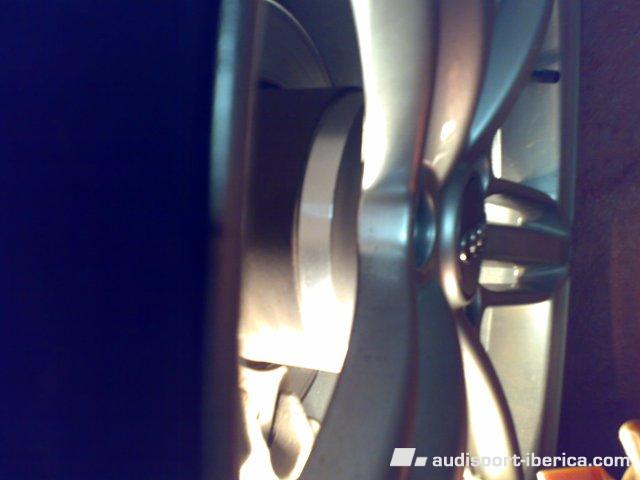

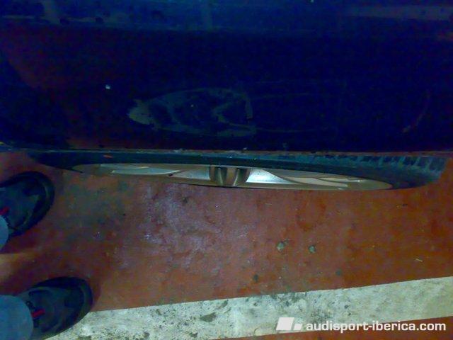

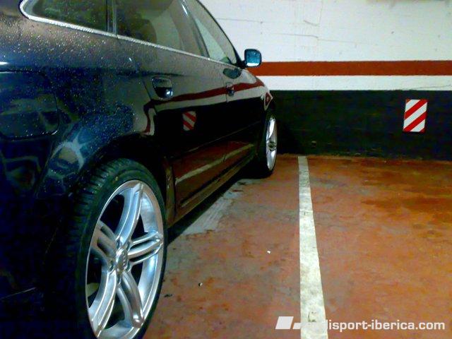

Como podeis ver en las siguientes fotos la separacion de 1,5cm en cada rueda es perfecta ya que deja la rueda al ras de la aleta, ni muy fuera ni muy dentro. RUEDA TRASERA RUEDA DELANTERA -
PRESENTACION A6 RESTYLING
TRACKER_A6 responde a TRACKER_A6 de discusión en Audi A6 / Allroad C5 (1997-2004)

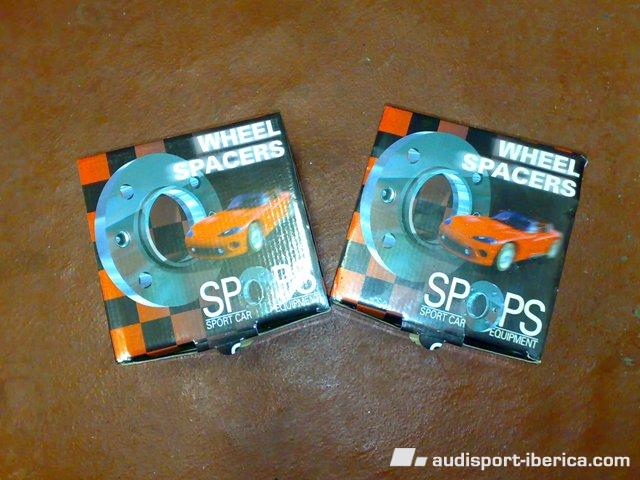

11- separadores de 1,5 cm bueno, yo a lo mio,a gastarme la pasta,jijiji, ya me han llegado los separadores de 1,5cm por cada rueda. si se nota los 3 cm de separacion, en mi opinion le da un toque mas deportivo, pero tambien es para gustos. a y no hace falta decir que con el coche anchado no me pasa la ITV, YA LO SE,no insistais.......se que me llabara 1 horita poner el coche legal para poder pasar la maldita ITV, entre desmontar el tubo de escape, cambiar las luces de xenon a halogenas y quitar los separadores de las ruedas. pero en mi opinion, el sacrificio de 2 hora de trabajo en desmontar y montar todo de nuevo,compensa para todo un año de disfrute personal. bueno, al grano: este es el kit que e puesto -

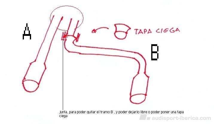

Bueno solucionado el comentario de sinux, sobre la ITV, fuy al dia siguiente y les dije que me lo pondrian desmontable por si me decian algo en la ITV, que mas vale prevenir que lamentar. asi es como me lo an hecho,es un dibujo un poco guarrete pero enseguida pondre las fotos. esta es la idea: -

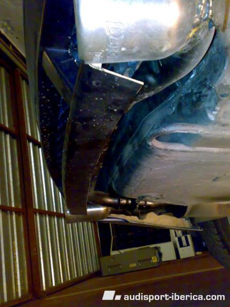

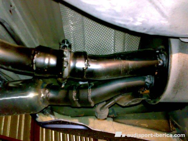

ya, la verdad es que a mi tampoco me convencen mucho esas colas de escape, e quedado ya la semana que viene para que me suban los escapes, ya que los llevo muy bajos y para que me suelten esas colas y poder poner las ovaladas del RS6. subire nuevas fotos y a ver si quitamos el PERO BUENA OBSERVACION ABUELO.. UN SALUDO -
por¿?¿ es lo primero que pregunte cuando me los pusieron, y no me pusieron ninguna pega. el tuvo es el de serie, lo unico que he hecho es alargar una de las salidas del tubo original de audi. de hecho hay alguno del foro que los tiene asi y no parece que le hallan dicho nada en la ITV. estaria interesado en lo que te dijeron un saludo y espero tu respuesta -

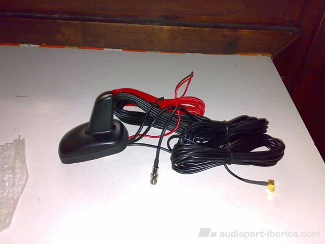

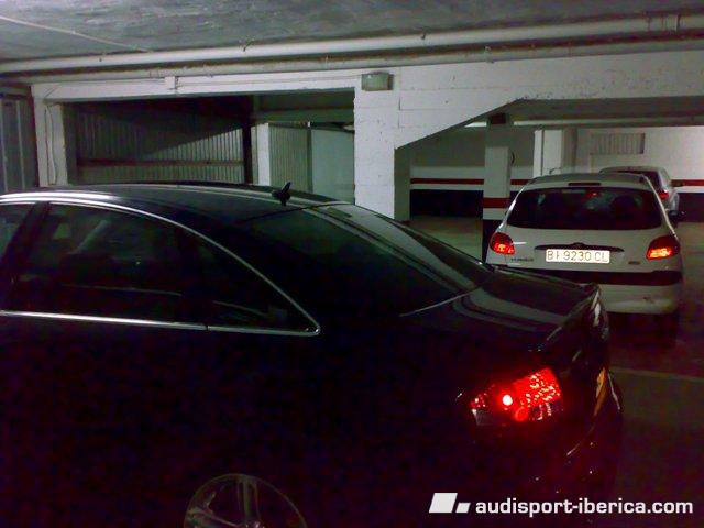

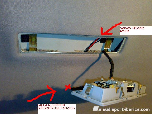

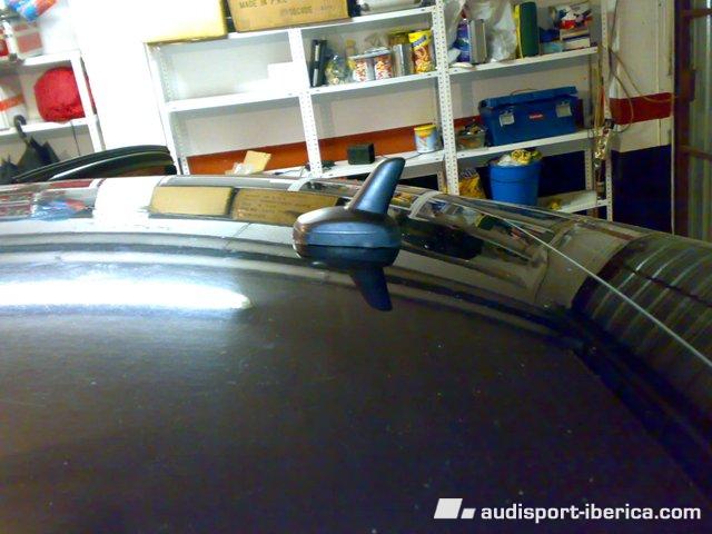

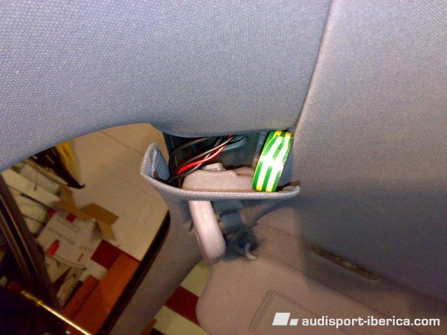

10-Antena GPS Y GSM techo Me a llevado media tarde, pero al fin termine la instalacion de la antena GSM GPS FM/AM 1- paso, medir la distancia del techo de extremo a extremo para hacer el taladro (si lo queremos hacer bien) en mi caso el total es de 106 cm asi que he hecho el taladro en la mitad a 53cm del extremo. 2- paso, meter el cableado y fijar la antena....tela marinera.. (ya que me a costado un huevo enroscar la tuerca a la base de la antena IMPORTANTE COMO LO FIJAS asegurate de que este bien fijado si no te podria entrar agua. 3- llevar el cableado junto al marco de la puerta y que finalice en la caja de fusibles del coche (yo lo he hecho asi, pues me parecia mas comodo). -
Gracias vectragt, hoy me a llegado la antena GPS GSM AM/FM, me a costado 45 euros por ebay, la verdad es que tiene muy buen precio y es del mismo estilo de audi, la diferencia entre ambas , es que una vale 300 euros y la otra 45. voy a ver si consigo ponerla sin cargarme el techo,,jijijijij. subire fotos, un saludo -
