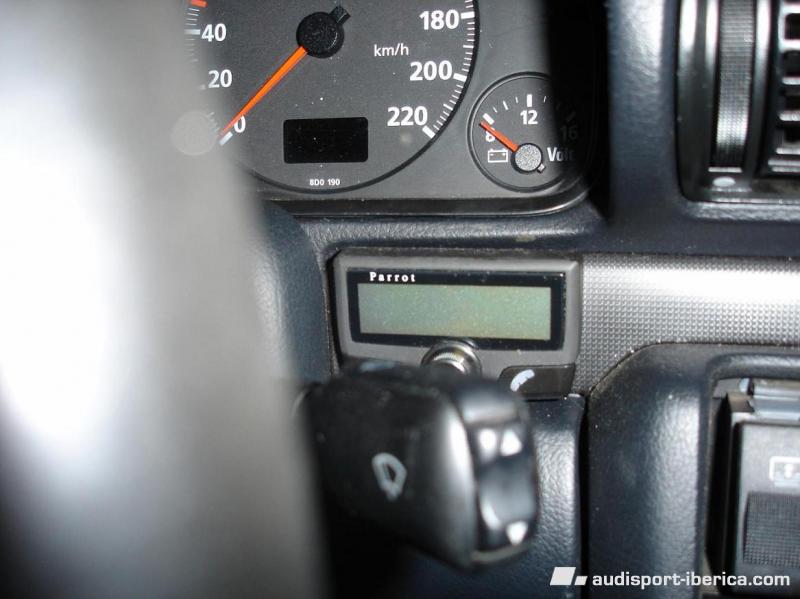

jajaj que va...vale,el bose si te lleva unos pocos de cables pero lo que mas ocupa es el puñetero parrot...un saludo -

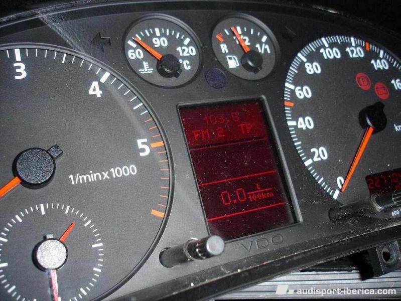

veis como pone "FIS"y aui tenemos el resultado con el cuadro fuera y la temperatura todavia sin conectar de la emocion le hice la foto segun lo vi funcionar jajajaja hubiese quedado mas elegante con el nombre de alguna emisora pero fue lo que salio segun la encendi jeje -

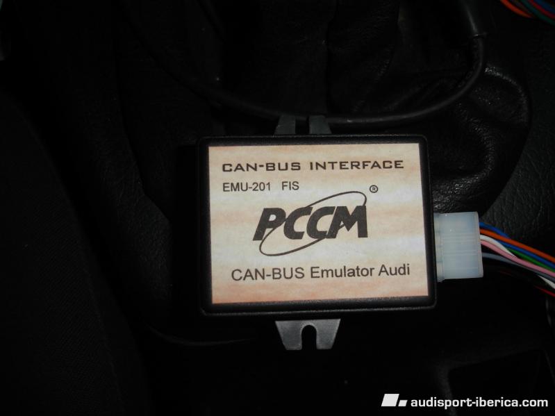

ya cansado,me puse a comparar los cuadros en elsawin y el p... modulo de radio era el mismo asiq me documente y en un post lei algo de un emulador asiq lo busque y lo compre -

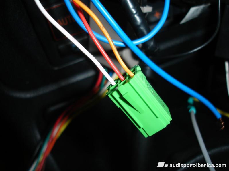

aqui tenemos lo tres cablecitos que tanto nos dan que hablar...(no os fieis de los colore,el conector lo coji de desguace ya que mi coche no traia FIS) -

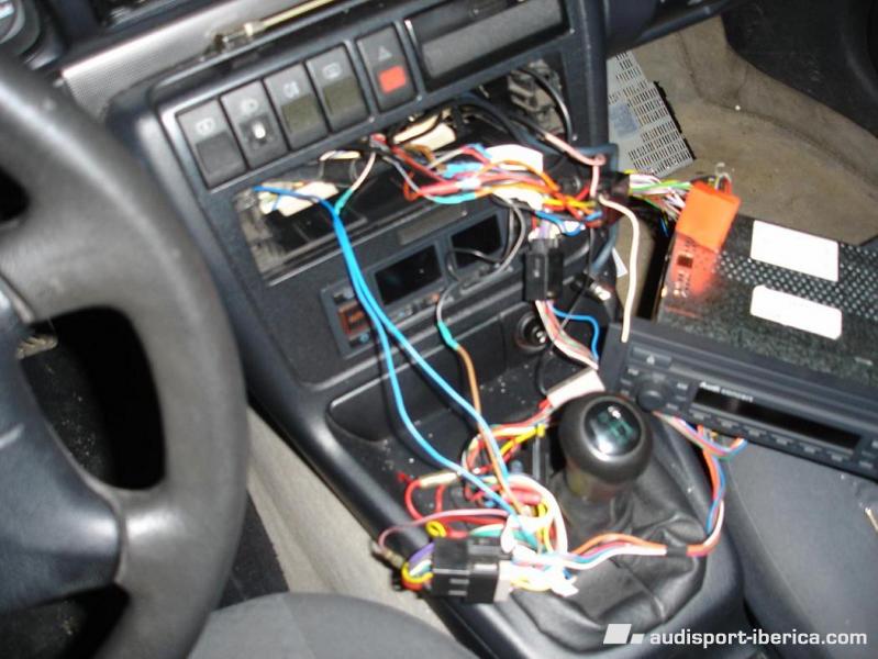

todo ilusionado,lo conecte y me sobraban cables... -

si,asi es su cuadro funciona con señales can bus pero justo el modulo de la radio en el fis funciona con los famosos clock data ena (miradlo en elsawin)si os fijais en las autorradios que traian de serie ese modelo(con can bus ya que esta modificado)seguian trayendo salida para esos tres.los mas modernos como el concert II,ya lo hace todo por señales can bus(can low-can high)mediante esos dos cables,ya hace todo lo que los anteriores modelos hacian con un porron de cables.yo,lo se porq tb me he roto la cabeza conectando para arriba,para abajo,cambiando mi cuadro por el nuevo...y justo para la puñetera radio,los cuadros como el mio y el moderno para nuestros a4 no se puede si no tienes algo que te convierta las señales digitales del can a analogicas para nuestros cuadros.si quereis,probad de todas las maneras posibles de conectar pero yo os digo que sin el chisme este no os va a funcionar...y que conste que no me llevo comision por cada aparato de estos que vendan jajajaja un saludo a todos -
Necesito saber que cables son del radio al fis
Omar Alvarez responde a JuanK_A64F de discusión en Audi A4 B5 (1995-2001)
los 100 pavos no solo son para mostrar la informacion en el FIS si no para emular el can bus asiq todo junto no dejan de ser 100 euros perto tpoco esta tan mal.Si funcionara lo de la navegacion,quedaria de P M la verdad.el esquema es el mismo,tu al emulador,lo "intercalas"entre la instalacion del coche y la radio (es como un parrot para entendernos)por un lado metemos las señales analogicas del coche(es decir iluminacion,señal de velocidad...)y por el oto conectamos a la radio en mi caso para la concert 2 venia perfecto porq venia con sus clavijas y solo tuve que soltar la radio vieja,conectar el emulador al coche y a la radio y conectar el FIS y va como un tiro.lo que mas me llevo fue ponerle el ampli bose pero eso es otro tema...una cosa puedes preguntarle al vendedor del emulador mandandole un e-mail es un poco borde porq yo le pregunte lo del fis antes de comprarlo y me dijo que leyera la descripcion del articulo(yo solo preguntaba que si valia para mi coche)pero cuando se lo compre es un tio de lo mas majo.¿por q sera?jajaja un saludo chicos -
