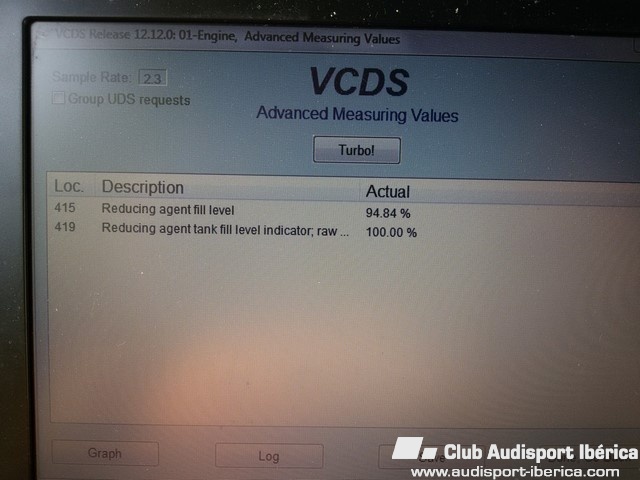

Este compañero dice que con el VAG se puede ver. Enviado desde mi SM-N910F mediante Tapatalk A ver si nos puede iluminar diciendo como se hace. Bueno aqui los teneis. A mi me pone casi 100% despues de hechar casi 22 litros. Saludos de Polonia Hola tomasz73, hoy quería ver como voy de adblue y me acorde de esta imagen que pusiste y no fui capaz de llegar ahí. Me podrias decir los pasos a seguir para poder verlo? Un saludo y gracias de antemano!! Entras: 1.Select Control Module 2. 01 Engine 3. Adv. Meas. Values Saludos de Polonia -

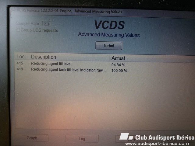

Este compañero dice que con el VAG se puede ver. Enviado desde mi SM-N910F mediante Tapatalk A ver si nos puede iluminar diciendo como se hace. Bueno aqui los teneis. A mi me pone casi 100% despues de hechar casi 22 litros. Saludos de Polonia -

Yo tengo Audi Q5 2014 y primer aviso me salto con 23000km,hice otro 1000km y compre 20litros adblue. Ahora otra vez tengo deposito lleno(se puede comprobar con cable VCDS).El deposito de Adblue por ejemplo en Audi Q5 tiene 23 litros aprox. Saludos de Polonia -
