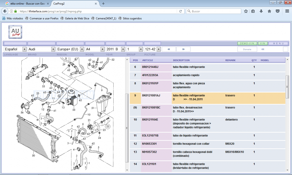

Hola compañero. He estado mirando en el etka y el numero de articulo aparece. Lo que no consigo ver es en el modelo de mi motor CJCB donde esta ubicado ese termostato, si podrias señalarmelo o sacar una foto te lo agradeceria, por que por el precio que cuesta lo compraria y probaria a motarlo y a ver si se soluciona.

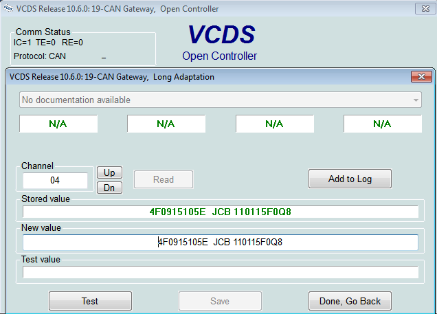

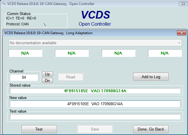

Hola compañeros. Otro mas que ha cambiado la bateria. El coche es un Audi A4 B8 TDIe año 2011 He comprado una Varta Agm G14 de 95 ah El codigo antiguo de la bateria era: 4F0915105E JCB 1101115F0Q8 El codigo nuevo metido y aceptado: 4F0915105E VAO 170908G14A Un saludo y gracias por vuestra ayuda, que a sido execial para que no me haya vuelto loco.

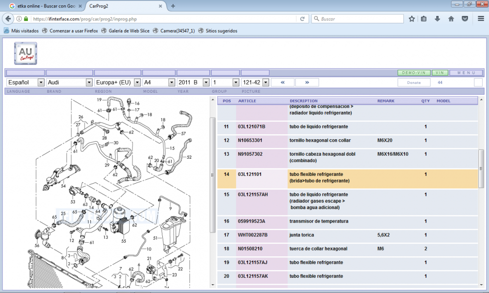

Nada, he estado buscando en el etka y veo que los dos motores son diferentes, el caga y el mío cjcb no son iguales y el cjcb no lleva esa manguera con los antirretorno.... Seguiremos buscando a ver lo que veo. Un saludo

Gracias. El motor mío es el cjcb que supongo será parecido. Lo mirare haber si lo localizo y el código de los repuestos para ver si lo puedo cambiar y si se soluciona lo comentar e para que todos sepamos si a funcionado o no. También comentar que ahora me han dejado un passat 1.6 tdi de 105 CV del 2011 y me hace parecido con el frio y bajando reducción con el freno motor me ha hecho parecido, con la diferencia de que si el aceite esta a mas de 75 grados deja de hacerlo. Seguiremos investigando haber si lo soluciono o es así.....que me parece muy raro que sea así. Un saludo y gracias
lo del error del clima no creo que tenga que ver, es una trampilla que tendrias que hacerle un ajuste básico a ver si se resuelve. Esta Chity con este problema de fontanería en estos 2.0tdi, en unos días nos pondrá algo, seguro,. Como se hace el ajuste básico del clima?Lo pregunto por que me da el mismo error que al compañero. También si alguien me podria decir si los 2.0 tdie tenemos eso termostato de la egr como los v6 y si lo tenemos donde? Gracias a todos.
