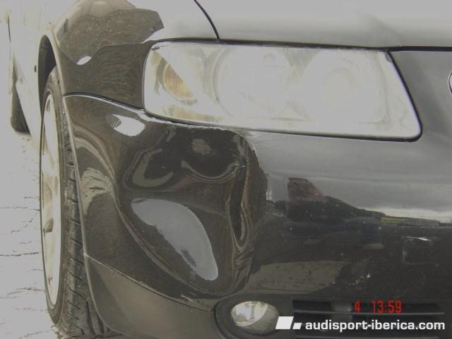

	Muy chulo delta36 lo del bollo es poca cosa,aunque a mi me da mal si lo veo en el mio Pues imaginate tio, me dió un dolor de barriga del carajo Saludos Guzman :crying_anim:
	Pues te explico. Este verano no, el anterior, me dieron un topetazo por atrás esperando para entrar en una rotonda; lo típico, estás esperando para incorporarte y llega un chalao por atrás hablando por el móvil y zas!! Al paragolpes le hizo poca cosa, porque el tio llevaba un Civic de los antiguos y este modelo tiene el morro muy caido hacia el suelo, entonces no me hizo gran cosa. Sin embargo, hicimos parte amistoso y yo lo puse en conocimiento de mi compañía aseguradora, le dije a que chapista lo iba a llevar y ellos me respondieron que iría el perito a ver el porrazo... Yo cogí, me fui en busca del chapista (amigo mio) y le dije que me hiciera el paragolpes bicarbonato para que el perito autorizara el cambio entero de paragolpes. Pues así fue. Como la compañía autorizó el cambio del paragolpes, pues le dije al chapista que pidiera el de el s3... En resumen, que la compañía estaba bajo palos y yo chuté a portería, y lo metí por toa la escuadra. Tan sólo tuve que pagar la diferencia del paragolpes normal al de el s3, que no llegó a 200€. Esa es la historia tio, espero no haberte aburrido.

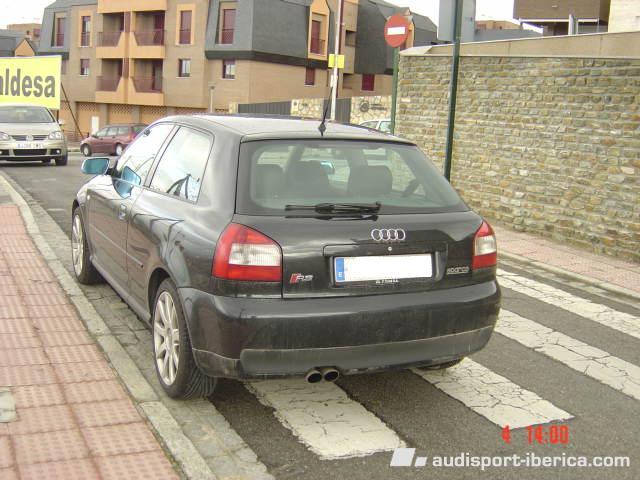

	De acuerdo. Yo también estoy mirando por si encuentro alguna oferta, aviso con lo que encuentre. El alerón me llega en esta semana (esperemos). En el A3 TDi, el escape está más pegado a la parte izquierda, mientras que el hueco del escape en el s3 está más centrado; de manera que tuve que cortarle con una radial las colas de escape (que tienen forma curva hacia abajo) y hacer un codo (mediante soldamiento) en la cola de escape derecha para poder acoplarle las que yo le compré. Es decir, de las dos terminaciones que tiene el escape, una la tengo sólo cortada para que no asome por debajo del paragolpes, y en la otra es donde he montado las que veis, hacieno el mencionado codo. No es complicado hacerlo, es trabajoso, pero no complicado. Lo suyo es hacerte con un escape de desguace y utilizarlo como empalme, para hacer de codo vamos. En donde hay que tener más finura es a la hora de soldar las colas al empalme, ya que hay que mantener las colas rectas, porque si no, suelda en la posición que se quede.

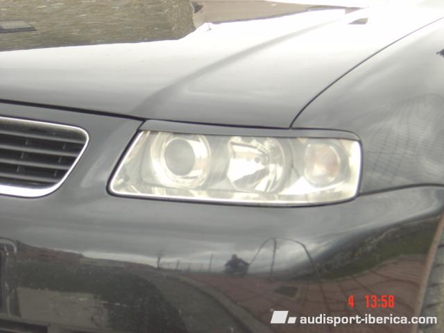

	En los faros instalé unas pestañas muy discretas, con homologación TÜV, pero al mismo tiempo daban un toque más agresivo al morro. En el faro derecho falta porque a consecuencia del golpe que me dieron, me la partieron...

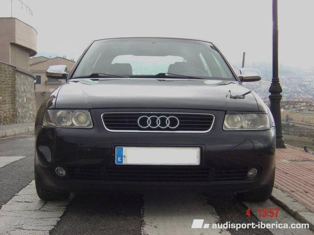

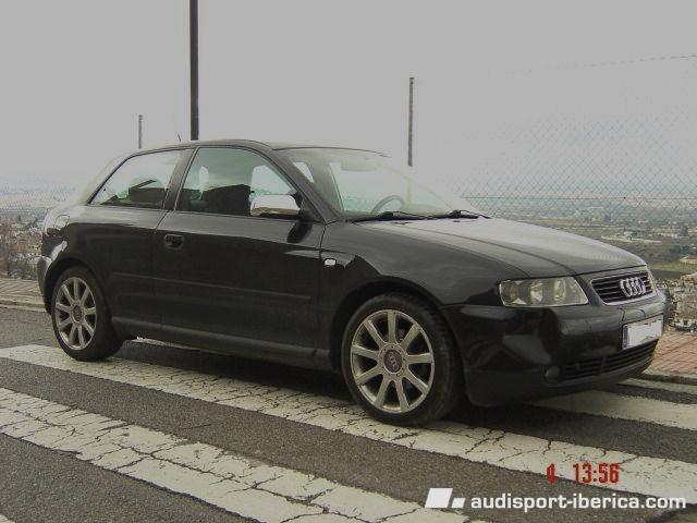

	Bueno, lo prometido es deuda. Aquí os pongo una serie de fotos de mi socio. He de decir que debido a las inclemencias del tiempo, el coche está sucio, pero es que llevamos una racha en Granada que vaya tela, no hay manera de tener el coche limpio... Trasera, con paragolpes del s3 y colas de escape cromadas de la marca issotta. Siempre están manchadas del humo del diesel...
	INCREIBLE GUZMAN!!!!!! Tienes un coche precioso, espero que lo cuides y que te dure muchos años, porque ver un coche así en la carretera es una delicia para los ojos. Enhorabuena!! Otra cosa, ¿Cómo has acoplado el espadín del Cupra en el paragolpes? Gracias. Saludos
