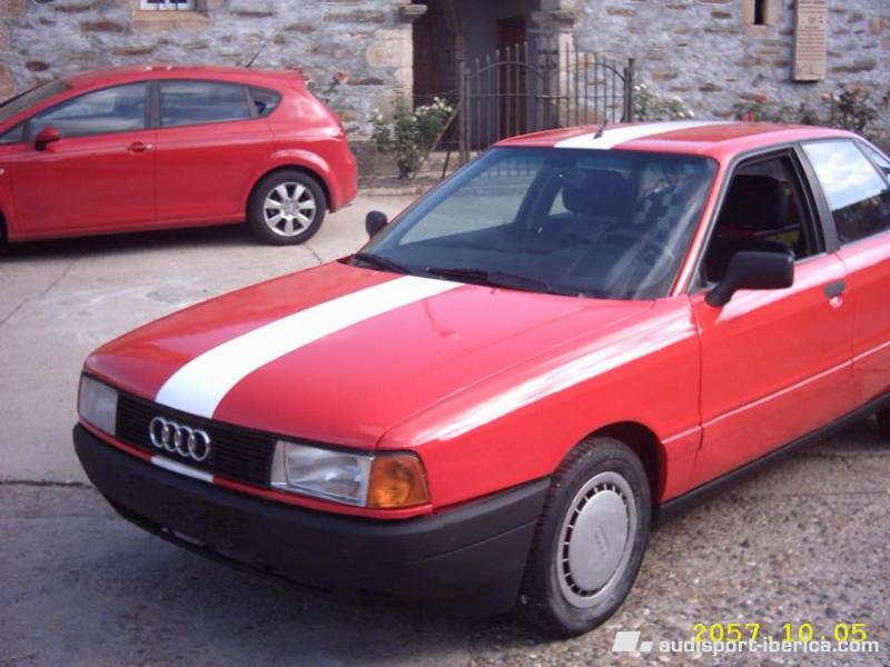

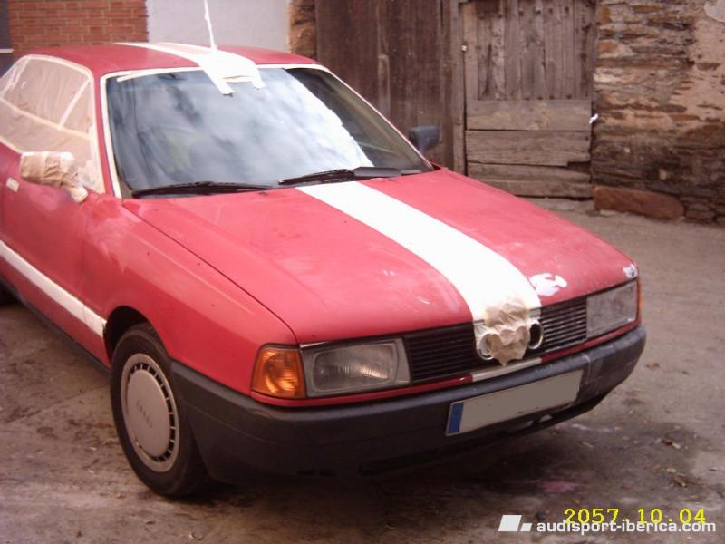

Lo pinte en un pueblo en un garaje donde se guardaba la leña pero me dio mas problemas que en la calle porque taba lleno moscas jajajajjajaa malditas, no pare de echar sprays para que muriesen antes de poneme a pintarlo y no paraban de reaparecer. La pintura es con catalizdor y si lo lije antes de darlo. No obstante me falta pulirlo ya que tiene algo de piel de naranja pero en cuanto lo pula quedala liso liso y brillante. -

Si que queda wapo pero es que no tube mas que 2 dias para pintar y eso no lo pense xd. Per bueno mal no quedo aunque eso de la defensa me ha gustado si xd. -

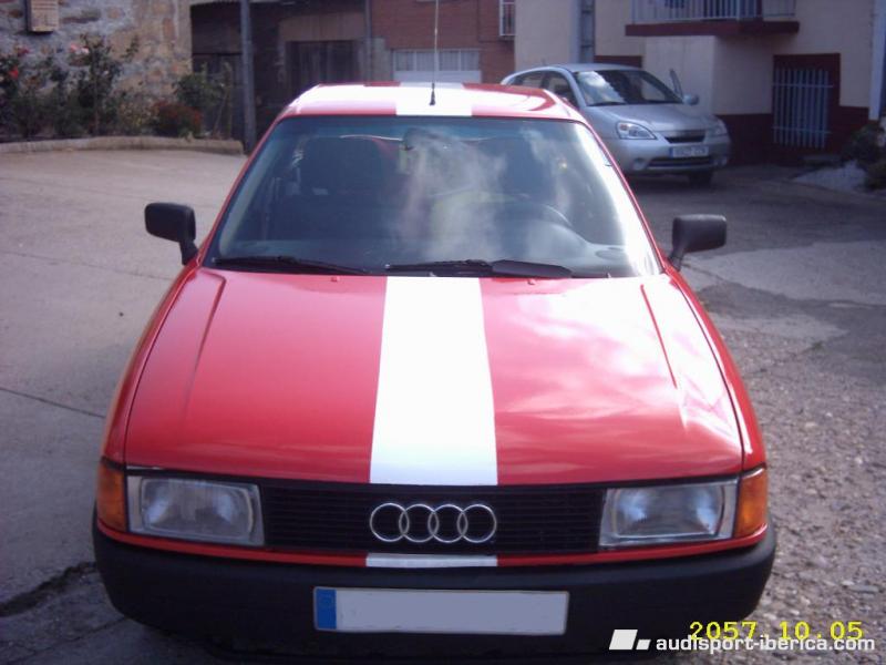

Y asi quedo el coche el tercer dia de trabajo estube 3 dias en el concentrado pero el esultado me parece el deseado por mi jejejeje ¿que os parece? -

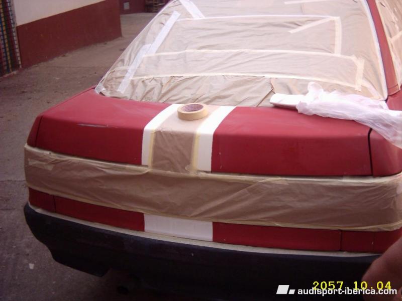

El segundo dia tape la raya blaca que ya estaba seca para proceder con un color rojo mas vivo para el coche -
