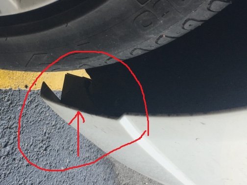

	Hola brais, las piezas esas están puestas lo que pasa que en la foto no se aprecian dentro del circulo rojo que he pintado porque no están hechas con flas. Si tengo tiempo otro día las subo.

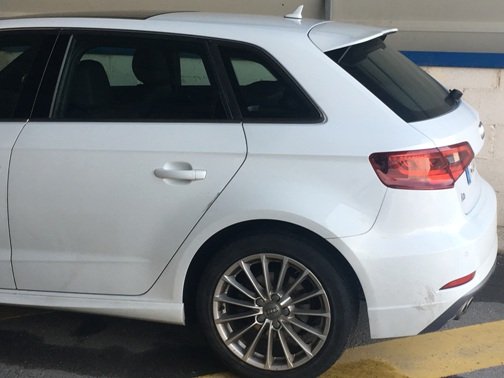

	Hola, perdonar por no subir las fotos antes pero he estado muy liado y nunca era buen momento para dedicarle unos minutos para subirlas. Aquí las tenéis. Como podéis ver al final fuí al conce para que me dieran las referencias de las piezas que van por el interior del guardabarros por que la verdad es que ese agujero que quedaba se metía toda la m**** y el barro por ahí. He marcado las piezas con un circulo rojo en una foto para que lo veais. Son como una especie de prolongación del paso de rueda y así queda perfecto. Como podeis ver el mio es pre y le estoy metiendo el sline poco a poco. Ya solo me falta el paragolpes delantero. Por cierto el paragolpes es totalmente plug and play y no hay que modificar absolutamente nada, mi coche lleva enganche para remolque y todo encaja perfecto. Un saludo chicos y animaros que el cambio merece la pena.

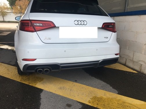

	Como comento he cambiado paragolpes completo con su difusor y solo me falta ponerle la tapita del enganche de remolcado y los catadioptricos rojos que no encontraba la referencia. Acabo de pedir las referencias correctas al conce que son las mismas que digo en el anterior post pero acabadas en A. La semana que viene subo fotos. Lo he montado en un taller de confianza y no se ha adaptado nada por que todo encaja a la perfección. Lo único que se nota es que los pasos de rueda no llegan hasta abajo del paragolpes dejando un pequeño hueco al descubierto (de esto subiré fotos para que lo veais) pero cosa de poca importancia. Un saludo.
	Hola chicos, os confirmo que el paragolpes encaja a la perfección. Yo lo acabo de poner en un A3 prerestyling Sportback del 2014. Necesito que alguien me de las referencias de los catadioptricos que van en el paragolpes por que he comprado las referencias 8V0 945 105 y 8V0 945 106 y esas no me valen. Por favor alguien con etka me da las referencias exactas para el paragolpes trasero sline restyling de un a3 sportback?. En cuanto tenga los catadioptricos montados subo fotos.
