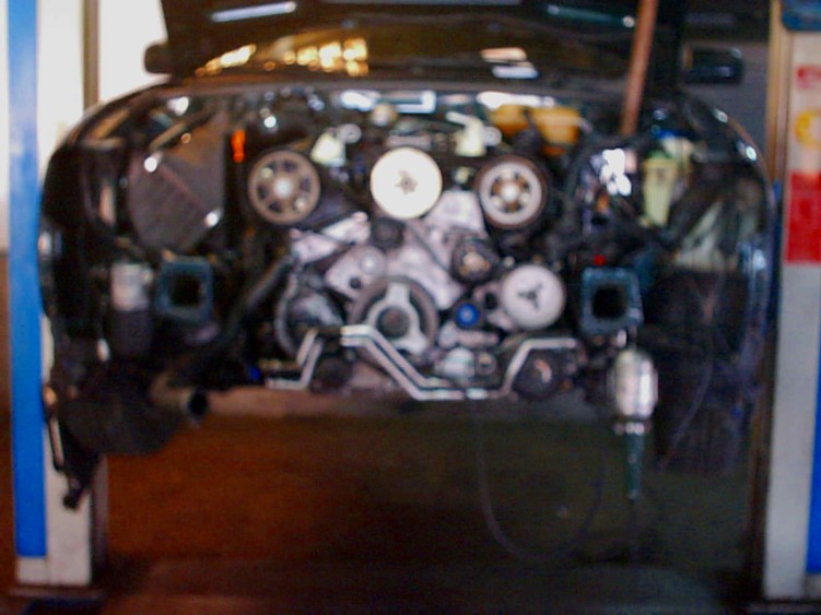

  10. Otra fotito aunque anterior y de peor calidad cuando desmontaron para el reten de cigueñal,la verdad es que da miedo
  11. pues al final(eso espero) la fuga aparte de la del retén del cigueñal parece que viene de la junta del sobrecarter os pongo unas fotos para que les echeis un vistazo.Al desmontar el carter tambien hubo que desmontar la bomba de aceite que lleva dentro que espero que mañana sean capaces de montarla.

  13. Pues no os lo vais a creer coche casi montado ya no pierde por el reten del cigueñal pero aparece un hilito de aceite que sale por la junta del carter con la culata o sea que a desmontar de nuevo a ver si esta noche cuelgo unas fotos.Vamos que una gracia el p**to coche,espero que despues de esto todo sean alegria aunque ya se sabe coches y mujeres gozos y dolores
  14. Muchas gracias raftar a eso le llamo yo dar informacion pero ahora mismo vengo del taller y me dicen que puede ser del tensor automatico de distribucion,el mecanico esta desmontando como si estuviera poseido pero ya que estamos le he dicho que vea todo mañana le comentare tu caso y a ver que me dice,aunque me da miedo por que va a desmontar todo el motor.por cierto ¿cuanto te salió la broma?
  15. Pues nada no hubo suerte al final es el maldito retén del cigueñal :o ya veremos en cuanto sale la broma alguno le ha pasado lo mismo?
