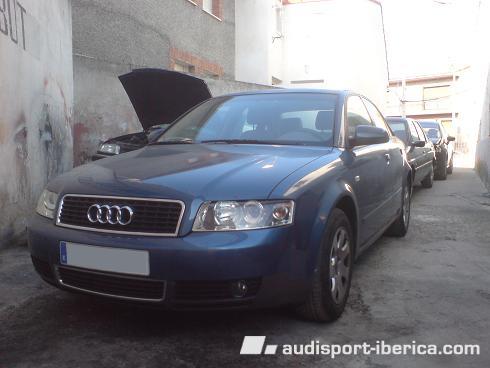

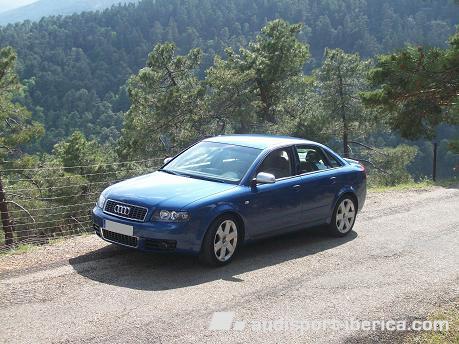

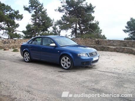

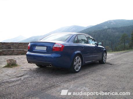

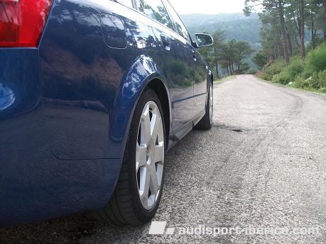

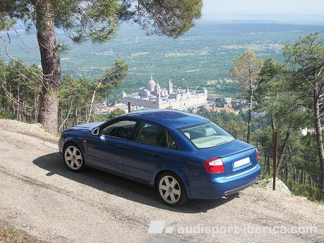

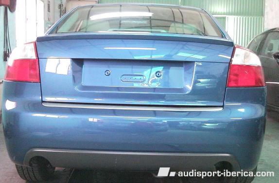

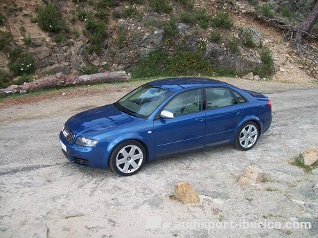

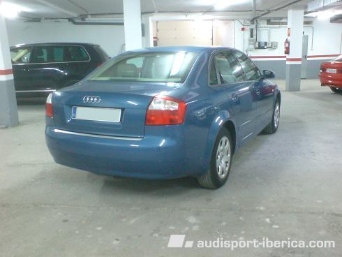

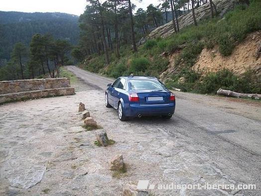

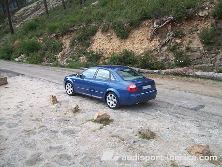

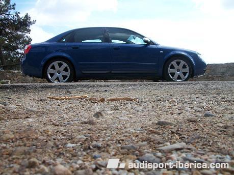

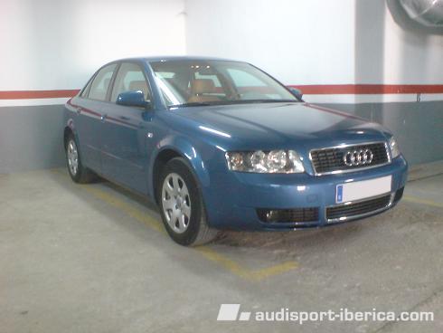

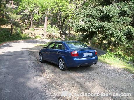

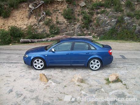

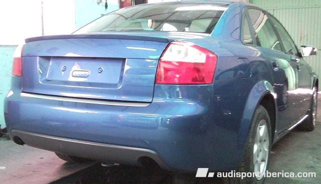

  1. Bueno chicos he decidido hacer un tema en el que ir poniendo todos los cambios que voy haciendo para tenerlo todo junto. Esta es una foto de como compre el coche: Para empezar al comprar el coche hace mas de dos meses decidi pintar los bajos porque no me gustaba en negro: Hace dos semanas empece con el cambio a exterior de S4. Para ello cambie ambos paragolpes, rejillas, parrilla capo, antinieblas, faros de xenon(grises como las parrillas), taloneras puertas, retrovisores, pilotos traseros, porton trasero, aleron, colas de escape y llantas con neumaticos 235. Tambien compre el silencioso derecho del 1.9tdi quattro y se lo acople a la linea de serie. Todo ello original. Ademas de toda la carroceria S4 decidi poner suspension bilstein- eibach para bajar la altura y ganar en agarre y seguridad (todo un acierto). Un dineral que ahora no me arrepiento de haberme gastado. Despues de explicar los cambios os pongo unas fotos que hice ayer desde el monte Abantos. Espero que os guste.

  3. Tienes precioso el coche!! Me encanta ese color :ranting2: Por cierto ya he montado yo tambien bilstein- eibach y una pasada. Se lo recomiendo a todo el mundo, tanto si tiene familia, como si no. Un saludo!

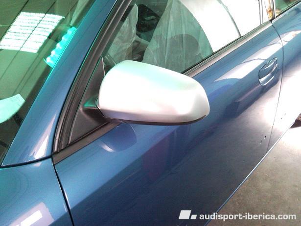

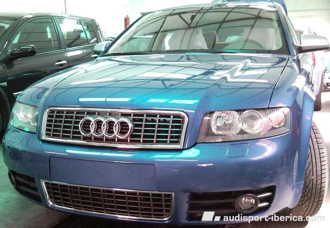

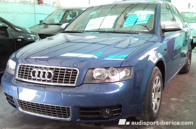

  7. Bueno chicos ya le va quedando menos para tener terminado el cambio a S4. Para el viernes ya le tendré terminado y listo para hacerle un reportaje y p***erlo para que lo veais. De momento he hecho unas fotos sin terminar para que veais como va quedando. Un saludo a todos!!!!
