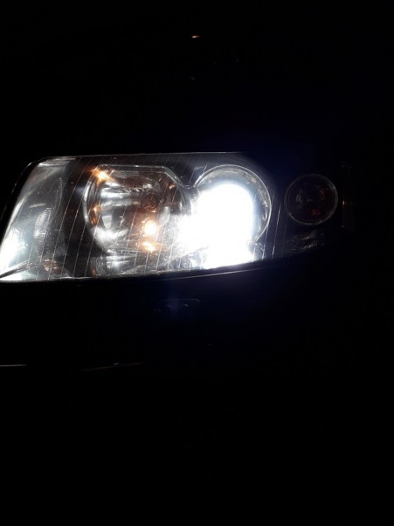

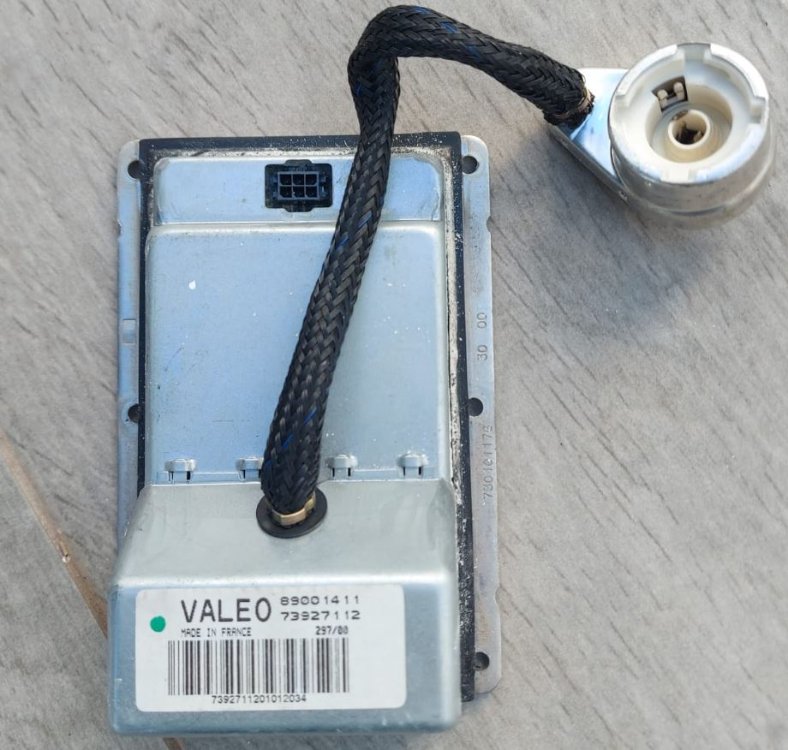

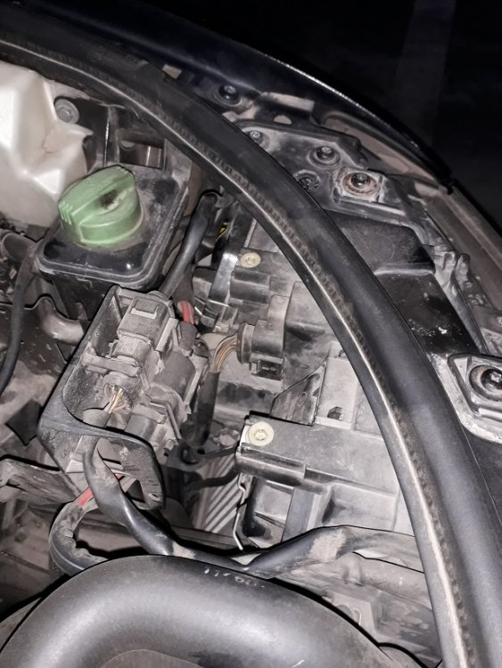

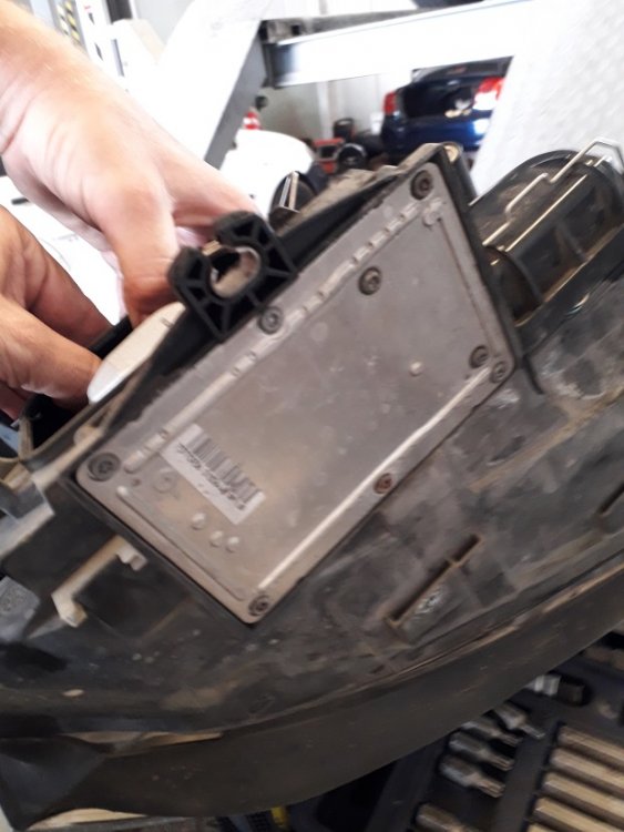

Gracias por tu respuesta Carlisu84. He pedido uno de segundamano. Sorprendentemente esta mañana se me enciende el faro. Ayer desmonté el balastro y al parecer el problema viene por falta de estanqueidad ya que por dentro estaban los componentes sulfatados. Lo rocié bien con spray limpiador de contactos CRC y le di con un cepillo de dientes hasta dejarlo limpio, no funcionó ayer pero esta mañana ya funcionaba. Este es el estado en el que estaba el balastro por dentro... Ahora el problema es que no se me enciende la luz de posición, he comprobado que la bombilla está bien y pienso que podría ser un fusible. Revisando el esquema de fusibles, la luz de cruce del lado derecho es el fusible nº20 y en mi caso esta vacío...Sabeis cual es el fusible de las luces de cruce o la del lado derecho? Saludos. -

Buenas. Se me ha ido un balastro en uno de los faros. Lo he desmontado e intercambiado por el del otro faro para verificar que la lampara está bien. Buscando en google por la referencia solo me salen piezas de desguace y estaba buscando el recambio original o OEM no hay nada en tiendas autodoc y similares Salen 2 referencias de Valeo 89001411 y 73927112 en el buscador de la web no sale Alguna idea donde puedo conseguir la pieza? o alguna compatible? Gracias! -

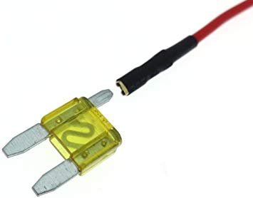

Yo tengo un positivo bajo llave que sacado de un fusible ladron tipo a este para poner un tracker GPS con la funcion encendido/apagado, horas de motor etc -

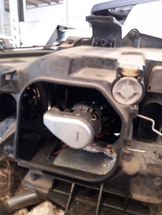

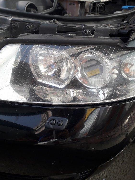

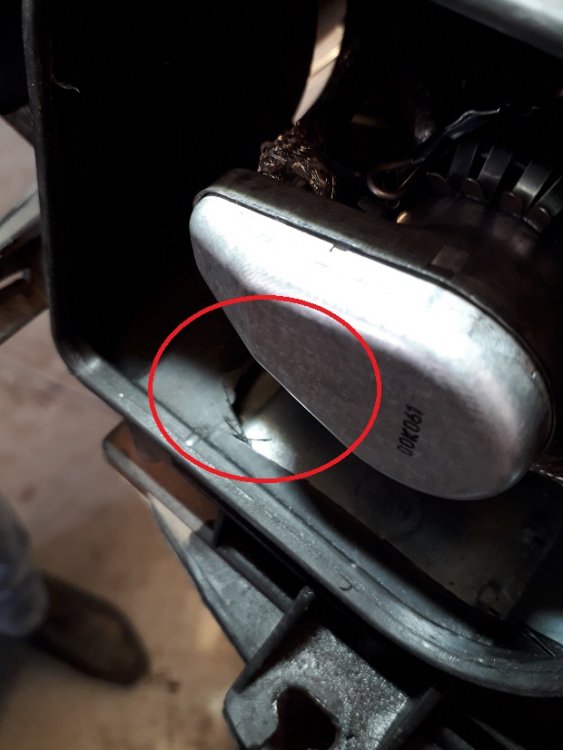

Ya se ha desmontado. Nada mas sacar el faro me han dicho que es un faro de xenon, nada de kit xenon H7, por la parte de abajo metalico pero examinandolo mas a fondo se ha visto que quien hizo eso se esmeró bastante, fijaros en la ultima foto, se le practicó a cuchilla el hueco al faro alogeno para insertar la pieza metalica que creo que es el transformador... Tambien se modificó el "casquillo" es decir donde se inserta la bombilla o balastro, con lo cual es imposible poner una halogena para pasar la ITV Estoy barajando opciones A) Ir a otra ITV a ver si no se dan cuenta B) Ir a la ITV donde el 2013 dieron el xenon por bueno instalando lavafaros (dispongo de los papeles) dicha ITV se encuentra a mas de 200 kmts C) Comprar unos faros de desguace y ponerlos para pasar la ITV Que me aconsejais? -

Gracias Carlisu84 , no he llegado a desmontarla, en el taller me han dicho de desmontarlos haber si se le pudiese poder una bombilla halogena por eso lo he preguntado ya que sino se puede es perder el tiempo y/o que se joda el balastro. La parte trasera del faro la veo muy aparatosa como para ser halogena y tiene la pegatina de peligro por alta tension, pero si, la ref es esa de esa foto que he sacado. A ver si estas foto se ve mas claro. -

Hola. Hoy he ido a pasar la ITV y me lo han tirado porque el coche lleva faros de xenon y lleva el mando de regulación de altura. Lo compré el año pasado y me la pasó sin problemas pero se han fijado y por lo visto el anterior propietario le puso xenon y lavafaros. Dicen que han llamado a Audi y por el bastidor el coche salió sin xenon. Para pasar la ITV sabéis si se podría poner unas bombillas halogenas a este mismo faro? o tendría que cambiar todo el faro? Gracias. -
