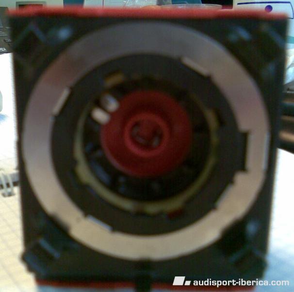

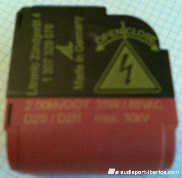

Esta es la pieza de la que hablaba: Tiene dos muescas que encajan en la bombilla creo que ese paso consigo hacerlo bien pero luego al girar no consigo que quede encajada. CarlitosA3, ¿cómo conseguiste quitar la bombilla de xenon?, utilizaste algun espejo o algo... Puedes explicarlo por favor No se, pero estoy bastante perdido con esto -

Hola Garbanzo, pues yo no he sido capaz aun de encajar ese dichoso casquillo... Tengo faros de xenon y en Febrero estando de vacaciones por Andorra al bajar de un bordillo casco la bombilla.... imaginé que cambiar la bombilla sería algo más fácil, quité la tapa y giré hacia la derecha un casquillo de color negro y rojo. Este casquillo tiene un mecanismo de seguridad que desconecta el cable de alimentación al girar para acceder al cable. Total, que una vez sacado el casquillo no conseguí sacar la bombilla. Pero lo que es peor tampoco he sido capaz de volver a poner el casquillo...lo llevo desmontado y con el puñetero aviso en el cuadro de instrumentos. Si alguien lo ha cambiado y puede darnos unas pequeñas pistas para hacerlo sería de agradecer. Seguro que con el foco quitado es algo mucho más sencillo pero me da palo desmontarlo! -

Ya te digo que hay poco espacio en un 8P... Yo he conseguido sacarla, pero no veo manera de ponerla de nuevo. Lo malo es que a mi ya no me funcionaba y aun no se si era por la bombilla o por el que el conector estaba suelto. No se como los fabricantes no piensan en quedar huecos mas holgados para hecer este tipo de operaciones de mantenimiento "habituales" :ranting2:

Hola foreros, Soy nuevo en este foro, me dispongo a preguntaros sobre un tema que a priori seguro que a muchos os parecerá muy sencillo pero que despues de haber mirado bastante por aqui no he conseguido ver explicado. El tema sería cambiar una bombilla del faro derecho de mi audi a3. Si existe algun post en donde se explique por favor ponedme el enlace para consultarlo. Abriendo el capó y mirando el faro por dentro he soltado la tapa que coincidia con las luces cortas de xenon y he sacado esta pieza, girando hacia la derecha segun ponia en el dibujo: He observado que el problema (aparentemente) no es la bombilla sino que se habia soltado el cable, lo he vuelto a conectar pero ahora no soy capaz de volver a encajar esta pieza en su sitio para probar. ¿Es posible hacer esta operación sin desmontar el faro?, o tengo que sacar el faro para poder hacer comodamente la operación. Si me podeis echar una mano os lo agradezco mucho.
