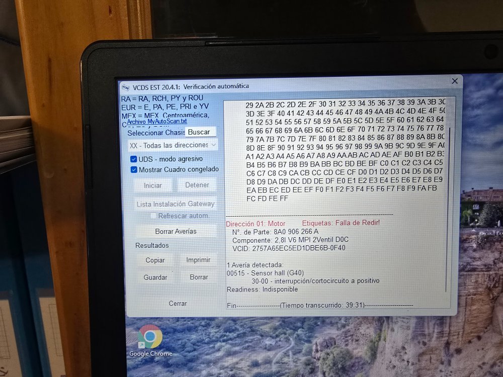

Ya le pasé la diagnosis hace semanas y comenté aquí que me daba fallo de sensor HALL, está más arriba, en el post del 5/11. El sensor sustituido estaba en buen estado pero bueno, más vale prevenir y descartar. Por lo demás, la diagnosis del C4 sin climatizador y del 91 es muy precaria. He vuelto a desmontar bomba de combustible y he descubierto después de comprobar que aunque la bomba es una BOSCH como la original y tiene nº de sustitución de pieza correcto y es compatible, etc, etc.. pero las polaridades de conexión están invertidas con lo cuál la bomba metía la gasolina no la sacaba. Una pesadilla el aforador, más que la bomba que con la pieza impresa hace días he podido sacarla sin mayor problema, pero el aforador es muy puñetero cuando le has colocado los tubos y lo orientas para colocarlo en su sitio, cuesta lograr que haga bien su cometido y se cierre en su ubicación pero en fin, esta hecho, ahora sube la gasolina a la inyección que da gusto y lo mejor ya no se oye trabajar a la bomba, la antigua se revelaba más que el propio motor del coche desde dentro, ahora me cuesta oírla. El encendido está comprobado, he sustituido la centralita y la bobina de encendido, he comprobado tensiones, etc. He intentado ser concienzudo y por ahí no consigo ver que haya fallo. Todo está conectado ya que he vuelto a desmontar guantera de conductor y ubicación de la centralita y todo parece correcto, incluso he desmontado la alarma y he puenteado el arranque para comprobar como actúa sin alarma. La única cosa suelta que veo es en el motor, uno de los tubos de vacío, el negro, en la parte derecha mirando el motor de frente, lleva ahí desde hace mucho sin conectar, antes de que me diera problemas, pero me gustaría saber donde se conecta. Sustituí todos los tubos que estaban destrozados uno por uno y este quedo sin conexión y no he sabido localizarla ya que todos los depresores tienen hecha su conexión y no veo donde puede estar la de este tubo. El coche a arrancado y de momento parece estar todo correcto pero sigo sin sacarlo del garaje y lo tengo en observación, poniéndolo en marcha de manera aleatoria para ver si falla, si es así, bueno, volveremos a vernos. Saludos -

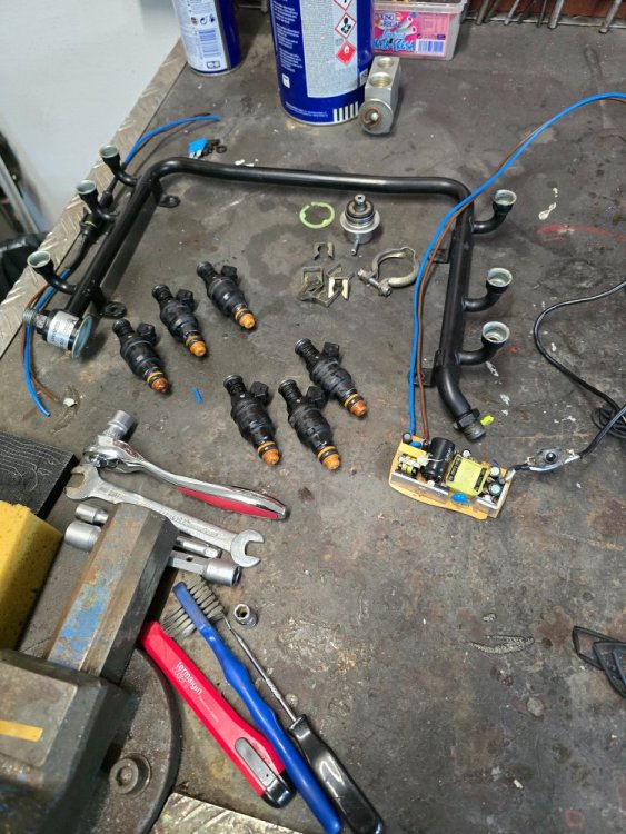

Buenos días, como comenté creía haber resuelto el problema de arranque de motor pero no ha sido así. Quité la alarma y hice un puente para la bomba de combustible en esta última y sigo sin poder arrancar. He desmontado la rampa de inyectores y los he comprobado, parecen estar bien excepto uno que si estaba más sucio. Hoy me llega el pedido de Oscaro con la bomba, la válvula de presión de la rampa, las bujías y el sensor HALL y me pondré al lio. Estoy imprimiendo la VAG 3214 para sacar la cesta de la bomba, si ha alguien le hace falta puedo facilitarle el STL. Saludos -

Acabo de comprobar la conexión al sensor HALL según manual y me da los valores incorrectos, 1-3 a casi 12V pero 3-2 a menos de 1 y debería dar 4 mínimo, además el Vagcom me dice que es un cruce, así que parece que la Unidad de Control de Motor no está bien, he pillado un par del desguace, por si las moscas, cuando lleguen la pongo y sigo el hilo. S2 -
