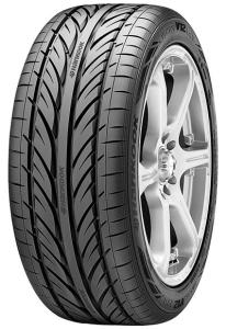

  4. Ya me he hecho a la idea de cambiarlo, hacer la alineación, 'tocar' la presión. A la hora de cambiar, alante llevo un Michelin pilot sport y buscando una goma.. ¿Qué os parece ésta goma:Ventus V12 Evo?. Al ser coreana, sale algo mejor de precio que la Michelin. ¿Alguno la lleva o la ha llevado?. Gracias

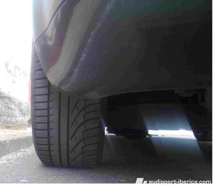

  5. Gracias Juantxope por la apreciación del 'pilot' primacy, ya que son esos. Nephilim, no los he rotado...... puede que así los hubiese salvado entonces. Creo que lo que me va a tocar hacer por lo que he leído es: Poner neumáticos nuevos, alinear y poner la presión un pelín más baja. Parcece ser que poner unas gomas con menos dibujo transversal ayuda a reducir los escalones y.......rotarlas. Algún modelo que con esa característica que me podáis aconsejar? Gracias
  6. Hola a tod@s. Quisiera saber si a alguno de vosotros os apareció este problema. Los neumáticos traseros se me han 'escalonado' tal y como podéis ver en las fotos, son Michelin Hp Primacy con unos 35.000 kms. El dibujo está bastante bien, exceptuando claro está las bandas que ha 'comido' más y generan un 'rumm rumm' bastante molesto. Hace 10 días lo llevé a un centro especializado para que me comprobaran la alineación y la caída y símplemente me comentaron que debía cambiar las ruedas.... que es un defecto típico de estos coches. Es por ello que he querido consultarlo con vosotros si se os dió este problema. Es una pena tener que cambiar las ruedas 'casi' nuevas, porque me gustaría aprovecharlas un poco más....... y si las cambio, las próximas.... ¿no les ocurrirá lo mismo?. Gracias a tod@s.
