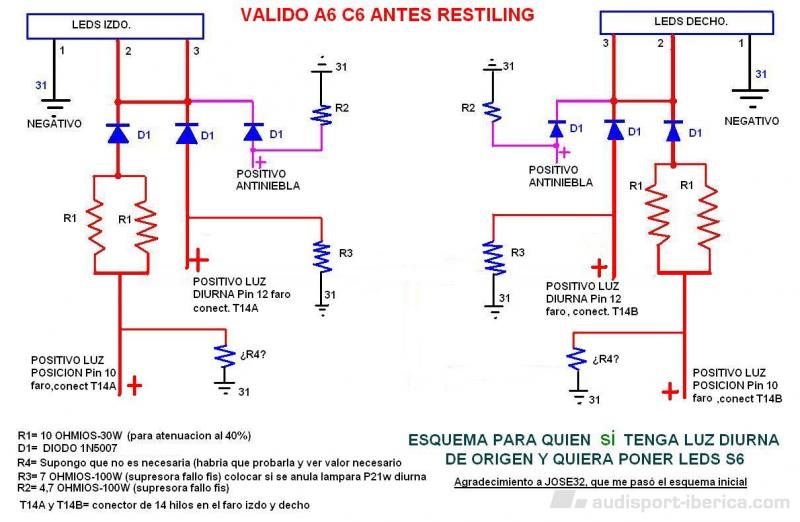

Muchas gracias iñaki pero de momento voy a probar esta de 25w que tengo puesta ahora y me hace la atenuación al 50%. Si veo que no ya te aviso. Una pregunta. Habría que poner una para los dos leds o una para cada leds? Un saludo -
Fotos Leds s6 y esquema conexión
david_A6 responde a david_A6 de discusión en Audi A6 / Allroad C6 (2005 - 2011)
No, la R4 no es necesaria ponerla. Y la R3 tampoco porque el electricista creo que corto el cable para que no se encendiera la lampara amarilla, yo creia que iva a salir fallo pero no. Un saludo -
Me va perfecto dycal. Montatelo tu también. Un saludo. -
Atenuacion 50% -

david_A6 publicó una discusión en Audi A6 / Allroad C6 (2005 - 2011)
Hola amigos, ya esta mi coche preparado, los leds s6 instalados marchando y cumpliendo todas sus funciones. El taller donde me lo han instalado se llama "El mayoral" en Don benito (Badajoz), por si alguien es de cerca y los quiere instalar. El esquema que he instalado ha sido el del amigo Txispis (muchas gracias otra vez), es fácil de montar y funciona perfectamente como indica en el esquema. Cuelgo una foto abajo para que lo veais. Las resistencias que he puesto son: 2 - de 4,7 ohm y 100w para el fallo fis 2 - de 6,7 ohm y 25 para la atenuacion 50 % Funcionamiento: Luz diurna: leds 100% Luz posición: leds 50% Luz antiniebla: 100% ¿Es normal que que cada 20 seg. aproximadamente den un destello los leds cuando están atenuados? Un saludo. -
