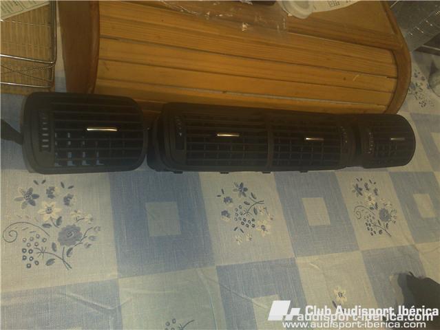

Alguien sabe donde puedo conseguir esto, y que no salga muy caro? (la foto es de alguien del foro, espero que no le molesto...)
