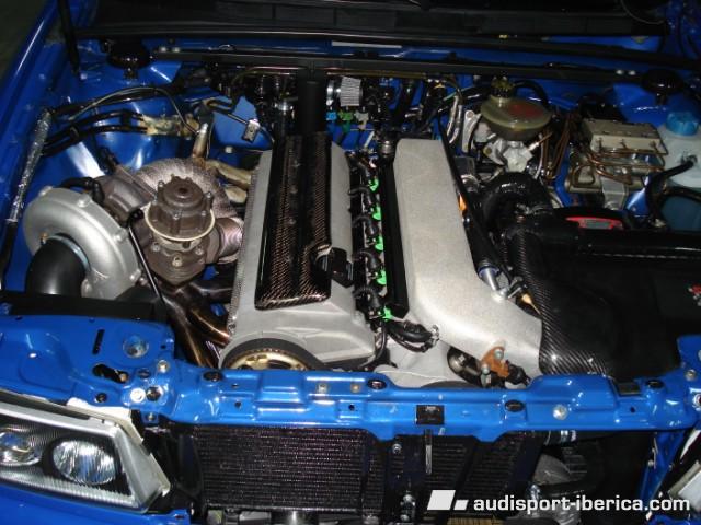

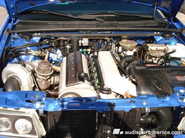

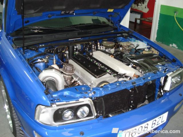

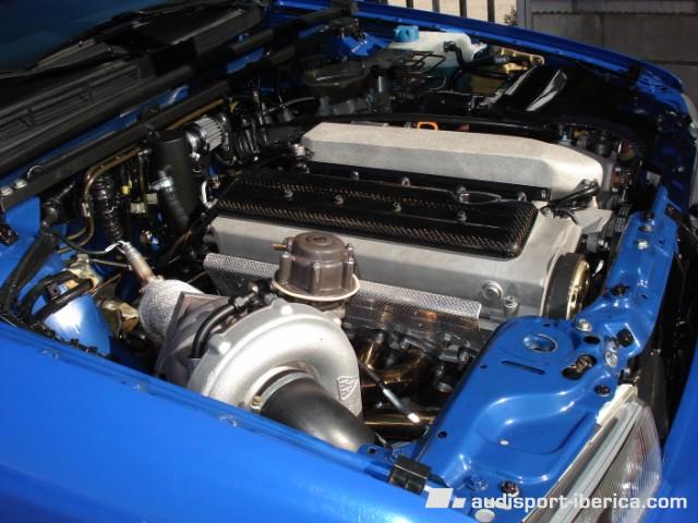

hola a todos resevi muchos mensahes de mi coreo i qeren fer el coche como esta tengo aqi viehos fotos del coche no qero demostrar nada a nadie solo pongo fotos para disfrotar yo tambien me custa ver otros fotos de otros coches del foro grasias a todos i perdonais de mi letras pronto le voi a comprar in aby i le voi a preparar i abro in post de toda la preparasion con muchisimos fotos grasias a todos

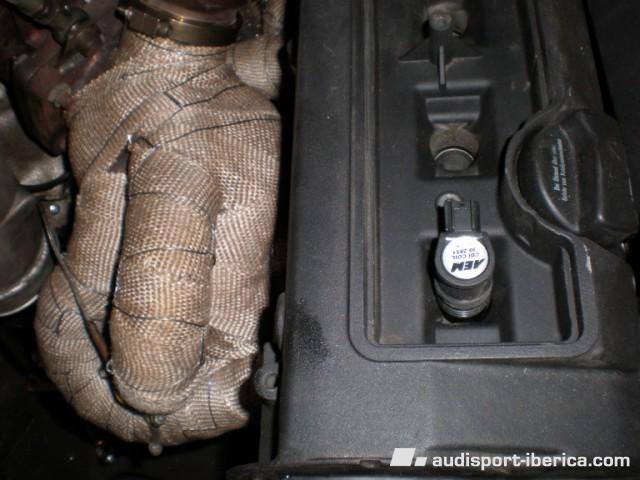

hola a todos estas bobinas son AEM CDI Pencil Coil - es un ensendido kompleto con su elektronika las bohias son unas de las mehores del mundo kuando tienes mas de 500cv i presion de turbo a 2.5 bares es nevesario poner bohias de alta kalida esta skosa es mui inportante de un coche preparado las bohias del rs2 orihinales son mui boinas ami personal mente nunka me e dado problemas yo sempre e tenido problemas de bobinas qe las orihinales no son mui boinas mehor poner las bobinas del rs4 i citar tambien las comutadores orihinales del coche i entonses el coche va mehor i no da problemas de erores en centralita drasias a todos con estas comentarios no qero desir como tienen qe aser voistros coches semple es un opinion drasias i perdonais de mi letras qe son malas -

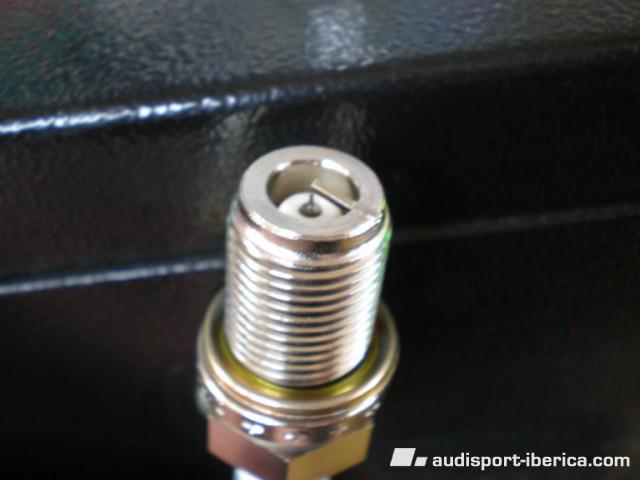

hola a todos con voistro respeto si las bohias del rs2 orihinales balen asta 500cv i despoes no tienen kapasidat de dar tanta chispa.pero son las mehores de noestros coches si qeres ir mas lehos tienes qe kambiar las bohias i las bobinas es obligatorio aqi esta una bohia tenzo esta poede dar kasi chispa dentro del acoa i bobinas iltima cenerasion cdi drasias a todos i perdonais si le ofendido algen -
