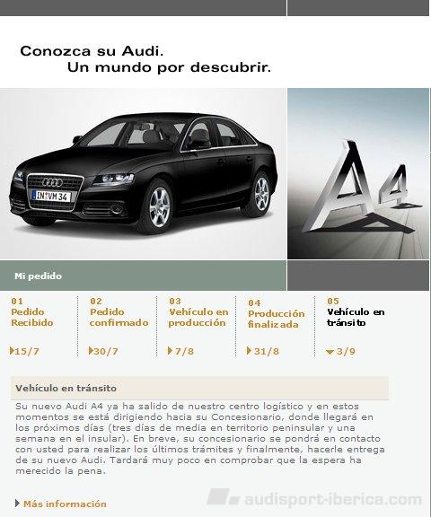

shiosan publicó una discusión en Audi A4 / Allroad B8 (2008-2015)
Saludos Pues eso Mi pedido esta en Transito desde el 3/9 y en el concesionario me dicen que hasta dentro de 15 dias, no estará aqui el coche en el concesionario ¿Cuanto os tardo a vosotros? Gracias -
Saludos Yo hice el pedido el 15/7 y segun el comercial semana 37 de producción, En audi class me pone vehiculo en transito desde el 3/9 ¿ es fiable esto de audiclass?
