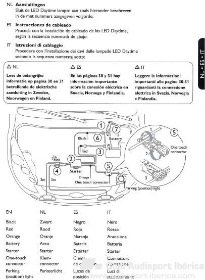

  8. Por supuesto, fijate en el esquema donde pone "starter" eso es la cajita electronica q tu comentas, pero ya te digo segun Philips es tan sencillo como esto,en el taller han montado este kit de Philips pero en vh sin accionamiento de luces automatico (que creo que es por donde viene el problema). de todos modos lo han instalado segun el esquema que e puesto en el otro post y al conectar se enciende unos segundos y se apaga.(han probado otra unidad y hace lo mismo) un saludo.
  9. Se trata de un a6 del 2005 los faros son normales no xenon, no tiene luz diurna y luces automaticas. Las conexiones las ha hecho en la caja de aguas justo en el compartimento donde va la ECU de motor, ya que hay tiene positivo directo y masa y la señal la tomas desde un cable que se conecta a las luces de posicion, como piden los exquemas de philips (que adjunto) en principio tiene complicaciones "0", mi primo dice que las a visto instaladas en otros A6 iguales, en el taller le han dicho que buscarian la manera de hacerlo, pero si le podemos facilitar la informacion mejor qu mejor (menos lo sangran).
