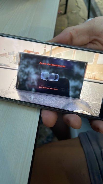

Está codificado como decís en todos los hilos, y en todos los hilos hay personas con el mismo problema que nadie soluciona. Módulo 5f, byte 19, bit 4
Nadie ha montado la camara a posteriori?
Buenas tardes, resulta que hoy hemos estado montando en un A3 8V sedan la cámara de marcha atrás. El coche lleva sensores delanteros y traseros de fabrica. Tras codificar como pone en varios posts, la cámara y los sensores funcionan perfectamente, pero cuando avanzas un poco con el coche que deberia de quitarse la pantalla del cochecito con los sensores, no se quita y tienes que tocar algún botón de la radio o el navegador para que se quite. Por lo que he leido a muchos os pasa… alguien ha conseguido solucionarlo?? Gracias
