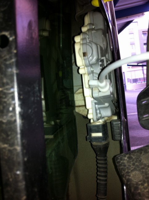

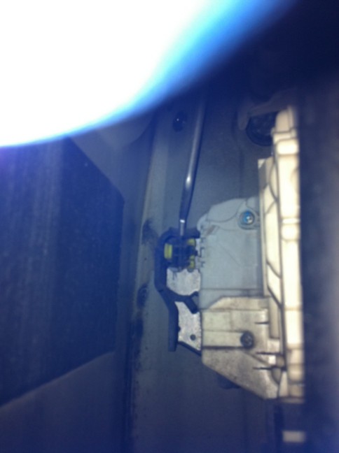

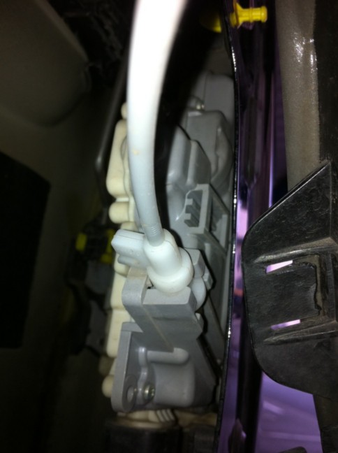

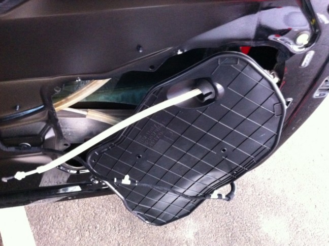

  4. Alguien sabe como desmontar la cerradura/modulo de cierre de la puerta del acompañante??
  5. Hola Jose, El cable blanco ya imagino que no habra mucho problema. Respecto a la guía en la que encaja la varilla de la maneta de la puerta es donde tengo la duda. Es sencillo soltar la varilla de la guía?? No he querido enredar mucho por si me cargo algo y es peor.
  6. Buenas tardes, desde hace una semana la puerta del copiloto no abre correctamente. Si abro desde dentro y cierro puedo abrir desde fuera, pero una vez se activan los seguros, desde el exterior del coche y tras activar en el mando la apertura del cierre centraizado no abre. He estado leyendo y debe ser un problema habitual en el módulo de cierre. Problema de soldaduras de contactos. el tema es que he desmontado el panel de la puerta, veo el módulo que quiero quitar para repararlo pero no se como lo puedo sacar, ya que como véis en las fotos, el hueco es mínimo y encima la varilla que acciona la apertura de la puerta desde el exterior también está conectada al módulo por lo que me da miedo desmentar y luego no poder montar por problemas de espacio. Alguien lo ha hecho anteriormente?? Alguien con Elsawin que me pueda ayudar?? Gracias de antemano.
  7. Gracias por las respuestas. La verdad es que acojona un poco. Lo intentaré con mucho cuidado y si veo que mis nervios no dan para más, barajeré la opción guantera.
