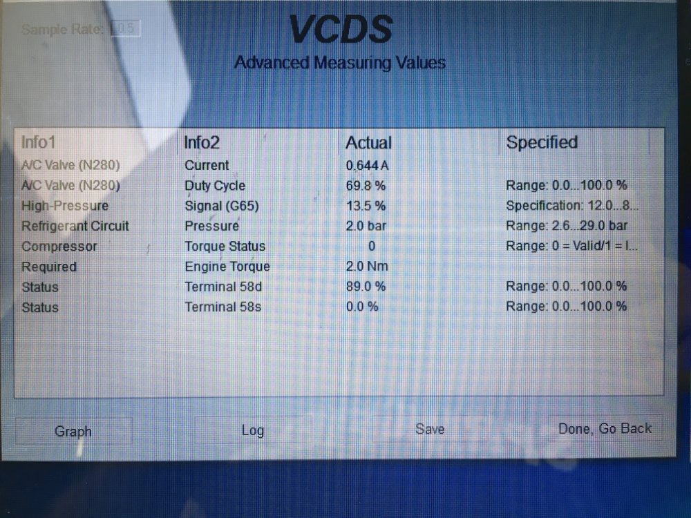

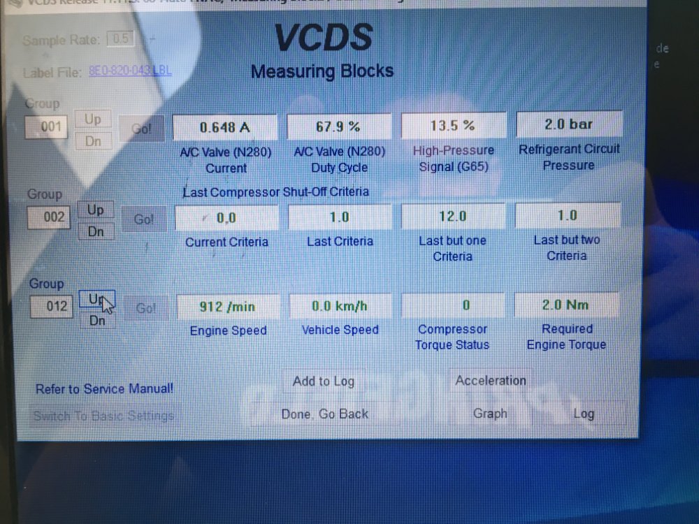

una comprobacion que si e hecho es que e medido voltaje en el conector que llega al compresor y con el coche arrancado y puesto el clima en auto le llegan 9 voltios
ya lo e probado y no enfrian las tuberias, estan calientes, tanto la tuberia como el latiguillo
las que tengo que mirar son las que hay al lado del filtro de gasoil? vaya, las que tiene el tapon por donde se conectan los manometros
la verdad que no e mirado las tuberias, pero cuando lo pongo en auto no noto nada como cuando se enciende el compresor, mirare a ver las tuberias

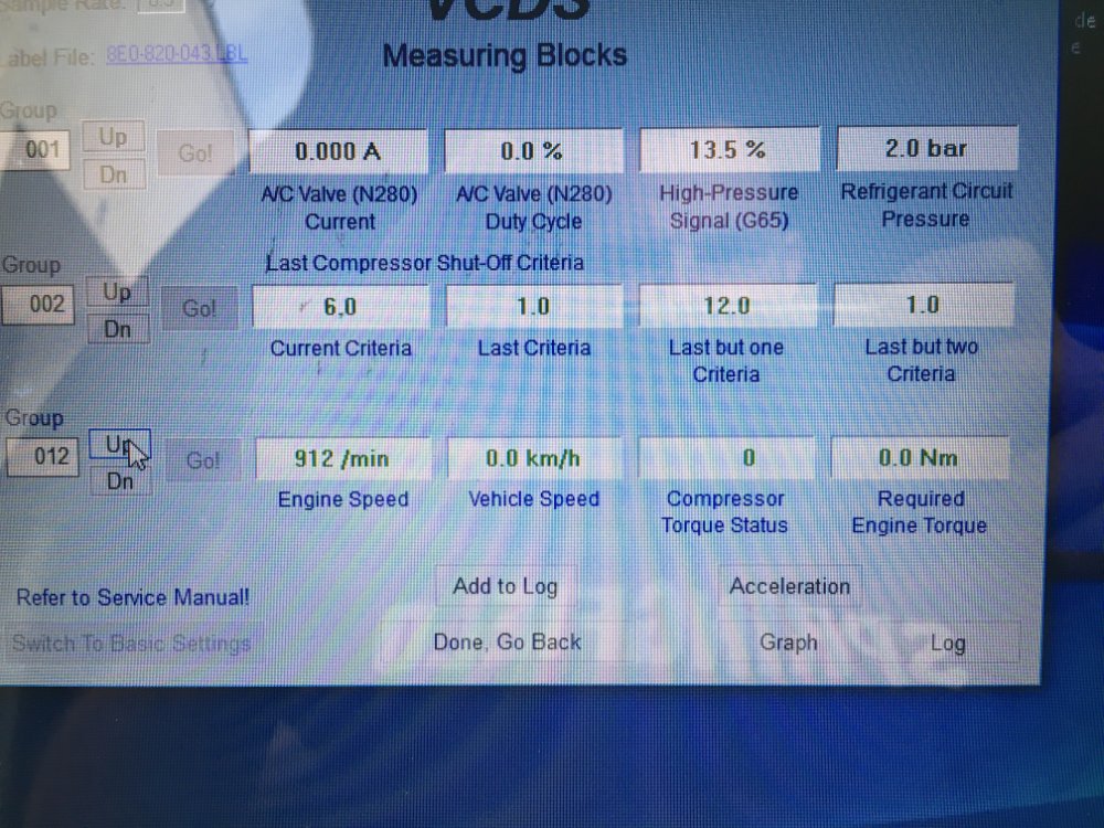

la segunda foto es en modo econ
buenas tardes,, pues como dice el titulo no me funciona el aire acondicionado, lo pongo en auto y se mantiene pero sale aire caliente, me an dicho que puede ser el compresor que pierde gas y no comprime, pero digo yo una cosa, si perdiese gas no se quedaria el boton de econ siempre encendido? es que quiero cambiarlo pero me piden 700 euros, y entonces lo quiesiera cambiar yo, que los e visto en autodoc a buen precio, de todas formas pongo unas capturas de vagcom a ver que me decis alguno que entienda los parametros mejor que yo.
