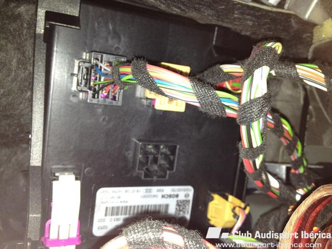

  8. Haber si lo vas a terminar tu primero el briko. Xd no estoy esperando que me digas algo del sensor.esta noche voy a ver el conmutador auto del compañero del foro a ver que referencia tiene,dime la tuya para comparar. eso si hoy he desarmado para ver la centralita y este es el resultado

  12. hola bueno pues es un avance y grande, a ver lo unico que te puedo decir es que si se te quedan encendidas tiene que ser que al sensor esta captando que es de noche,¿estas seguro que le da la luz le da bien? date cuenta que cuando le da la luz tarda unos segundo en apagarse. otro tema para ir adelantando por favor pon en donde conectas el cable del sensor en la centralita j519.

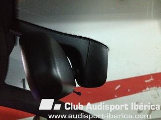

  17. A ver, os cuento. Yo si que he cambiado el cristal y ES NECESARIO. Los retrovisores no van pegados al cristal. El cristal trae una pieza metálica a la que le "enroscas" el retrovisor con 1/4 ó 1/2 vuelta y el problema está en que el anclaje del retrovisor básico es diferente al del retrovisor que lleva los sensores. Salvo haciendo una gran chapuza (no se qué exactamente) os aseguro que sin el cristal apropiado no se puede hacer el cambio. Repito, yo ya lo he cambiado, así que hablo con conocimiento. No son suposiciones. efectivamente amigo despues de visualizar el retrovisor del compañero del foro la luna hay que cambiarla si o si. ahora su espejo es normal pero trae el soporte para poner todo el material.(pero tambien hay que cambiarlo).
  18. ok gracias morongologo,a espensas de ver esta tarde el coche de un amigo que lleva el retrovisor interior normal y luego lleva todo el sistema del sensor,es raro ya que yo creia que tenia que llevar si o si el retrovisor antideslumbrante,te comento cuando lo vea. tambien decirte que el sombreado de la luna es para que no se vean los cables etc etc ,pero en vez de cambiarla se le puede poner una pegatina negra moldeandola como la luna que lo trae sombreado. a la noche te comento. saludossssssss

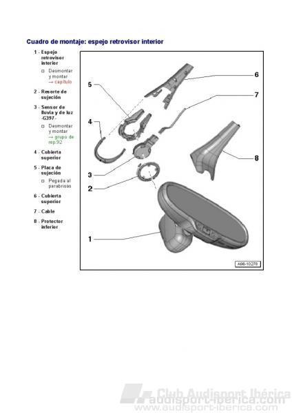

  19. FALTARIA PIEZA N4 el espejo nose si hay que cambiarlo creo que no. Y conmutador de luces auto.

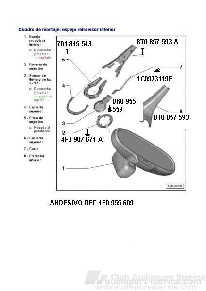

  20. Bueno he estado recopilando informacion y de aqui faltaria tanto el retrovisor interior,el conmutador de luces auto y el cableado en el caso de estos salen muchas ref y no se cuales son. en el dibujo tambien me faltaria la pieza n4 que no la encuentro.

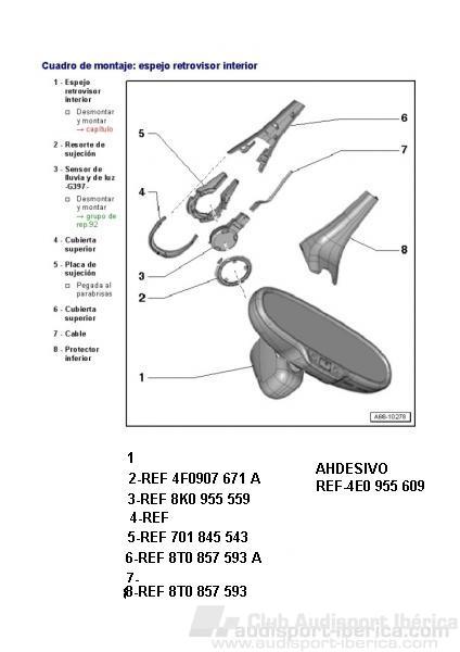

  21. hola morongologo para ir adelantando nos podrias decir todo lo que has comprado junto con las referencias,y donde vas a ubicar el sensor me supongo que en la luna,pero como hay que cambiar el espejo retrovisor por eso te lo pregunto. si no me corriges aqui pongo una foto con todo lo que hay que comprar,mas el "macho" del sensor suelto el conector de 3 pines para el sensor, ref: 1C0973119B,mas el conmutador de luces con auto falta algo mas por comprar????por favor aclareme que ando un poco perdido.
  22. Pues viendo la imagen lo que te falta es la grapa. saludosssssss
