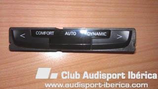

  2. Si pero si te fijas no tiene brillo lo negro
  3. hola encontre este pero la verdad tiene muy mala pinta
  4. ok gracias zepequeño por tu ayuda saludosssssssssss
  5. ok gracias Mira a ver esto http://www.ebay.de/itm/Nachrust-Set-Drive-Select-Audi-A4-8K-A5-8T-Q5-8R-39301-/110941149338?pt=DE_Autoteile&hash=item19d49b989a#ht_2167wt_922 Creo que el mando es el que buscas hola siiiiii ese es, pero creo que se ha flipado bastante con el precio 120 EURACOSSSSSSSSSSS

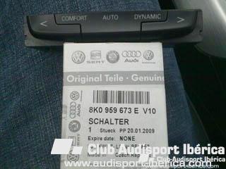

  6. ok gracias
  7. hola esta es la ref 8K0 959 673 D V10 es que vi que ayudaste hace tiempo a zepequeño sobre este mismo tema y por eso te he preguntado,gracias por tu ayuda saludossssss

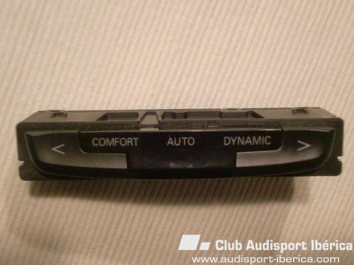

  8. acabado mate,esta es la que me dicen que solo hay ya,y digo yo el que lleve la otra si se le estropea que pasa,que por huevo.......... tiene que poner esta !!!!!NO LO ENTIENDO!!!!!!!! :ranting2:
  9. hola a todos,pues resulta que me decido ha hacer el brico de Audi Drive Select me voy al conce le digo que quiero esta botonera(ver en foto)y me dicen que esta ya no la fabrican que tiene que ser la normal acabado mate queria pediros vuestra ayuda a ver si me localizais una de estas y si os haceis de ella en vuestro conce u otro sitio os la pagaria para que me la compraris junto con el envio. espero vuestra ayuda,gracias saludossssssssss

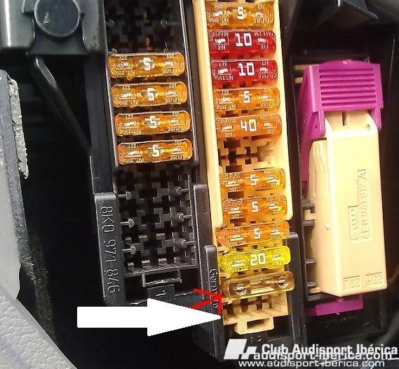

  11. el fusible es de 5A el terminal es el que va a ese fusible por detras de la caja marron para que coja corriente. no obstante si quieres ya que eres de don benito podemos quedar un dia y lo hacemos. mandame un privi t te doy mi tlf por si quieres quedar o te resuleva alguna duda. saludossss
  12. En el libro del coche te tiene que venir el numero del fusible y en que lado esta. Saludosss
  13. hola el fusible debe ir en el numero 12 de la guia marron,donde te marco con la flecha,de ahi le sacas la corrienre 12v permanente.(en el lado del conductor)tambien te pongo el terminal que venden en el conce para ponerselo.
