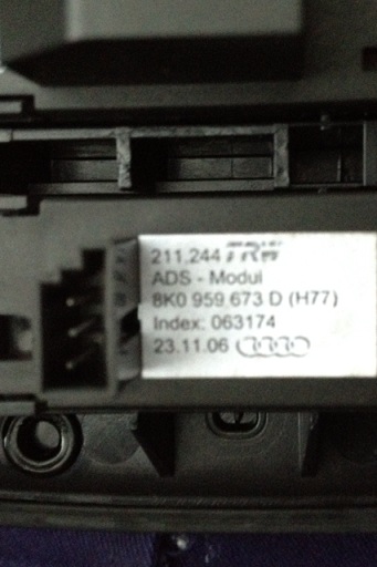

hola es curioso pero la ref del conmutador la han borrado y le han puesto en una pegatina esta 8k0959672 D
hola Pablo pues la ref mañana te lo digo que lo tengo que desmontar para verla,gracias. saludossssss

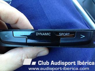

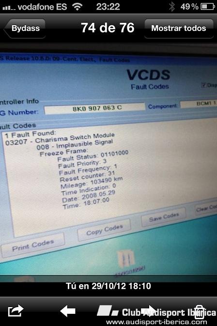

Cierto, como comenta Tineo, a mi tambien me sale ese error de la radio CHARISMA, esta todo bien codificado, lo miré con Tineo e incluso yo cuando tuve el cable operativo me meti con ello repasando cada uno de los pasos al codificar, y sigue saliendo ese error, la botonera funciona a la perfección tanto desde el vcds como ella, modificando los modos de forma correcta en ambos casos, pero el error sigue ahí.... Desconozco la razón de tal error, de hecho en el brico de Paul, comentaba que este error se daba cuando no tenias la botonera instalada, pero al hacer la codificación con ella puesta a mi me sigue saliendo.... Hola si pero a mi desde la botonera no me cambia y esta encendida, en cambio con el vag com se atenuada el modo que le ponga.lo que no me cuadra es que despues de probar el conmutador normal y funcionara,le pruebo el mio y !!!tambien funciona!!! Pero cuando paro el coche y le vuelvo a dar ya no cambia de modo. conclusion la botonera aunque se ilumine y le puedas cambiar el modo a traves del vag com,manualmente despues no puedo. creo que no es compatible,cuando la compre decia el vendedor que era deun a4,pero ese modo sport no lo habia visto nunca. gracias a todos por la ayuda saludosssss
hola he vuelto a comprobar la instalacion y esta todo bien,lo que me falta saber que significa ese error de vag com llamado charismas. Y si el conmutador es compatible ya que lleva CONFOR-DYNAMIC-SPORT SALUDOSSSSS
!!!!! madreeeee!!!!!!!
Hola si fueras de aqui yo te lo montaba gratis,no obstante lo puedes hacer tu siguiendo el brico de paul2008. Saludosss
Hola pablo la programacion me la ha hecho bydass,si esta bien hecha xp cuando probre el conmutador normal funcionaba bien,yo me decanto mas por el conmutador que no sea compatible ya que trae el modo sport,los cables los he revisado varias veces y estan bien.lo que no me cuadra es que despues de probar el conmutador normal y funcionara,le pruebo el mio y !!!tambien funciona!!! Pero cuando paro el coche y le vuelvo a dar ya no cambia de modo. Saludosss
hola a todos,os cuento lo sucedido,me decidi ha hacer el brico de audi driver select,compre el conmutador en una pagina alemana que me paso el compañero senz,cuando me llego me parecio raro que tuviera estos modos(ver en foto).Una vez todo instalado y con la ayuda del compañero bydass(codificacion vag com) vemos que el conmutador se enciende pero cuando le damos a los botones no cambia de modo,pero si lo cambiamos con el vag com, si que se cambia y se ilumina el modo correspondiente en el conmutador. Aqui viene lo subrealista: le probe otro conmutador,el normal con modo confort-auto-dinamyc y funcionaba perfectamente.bueno deduje en ese momento que el conmutador que yo compre no era compatible,pero cual es la sorpresa que nada mas quitar el conmutador normal le pongo el mio y !!sorpresa funciona!! pero una vez que paro el coche y lo vuevo a arrancar ya no me cambia de modo. ultimamente le he desconectado la bateria al coche y no se si tendra que ver,pero tambien me pasa que cuando dejo el coche por la noche al dia siguiente no me reconoze la tarjeta sd de 8 gigas y tengo que sacarla y volverla a entrar. a ver si alguien me puede hechar un cable. (perdon por el tocho)

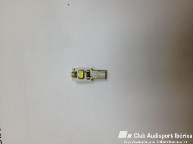

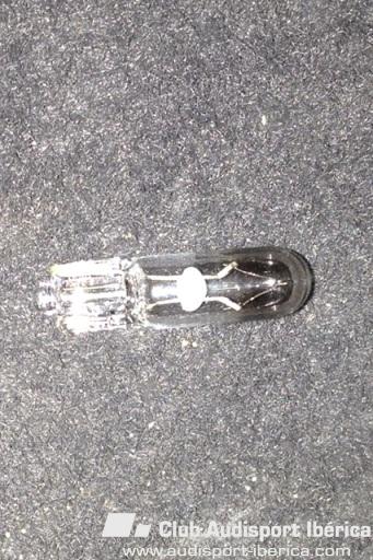

Ostras!,¿eso es un led?, ¿se puede poner?, si no da problemas me gustaría ponerlo.¿Donde se compra y cual es la referencia? Saludos paisano. hola aqui tienes muchos modelos de t5 http://dx.com/s/t5
Hola la bombilla es una T5
mira este http://www.riedel-autorecycling.de/cgi-bin-riedel-auto/ersatzteile/lager.pl?action=4&barcode=1001904051025&ext=1&sp=en suerte muchas gracias setz ya lo he pedido. te debo una. saludossssssss
hola no se ven los enlaces
hola pues despues de una busqueda intensiva,no lo encuentro por ningun lado :crying_anim: no me quedara mas remedio que pedir el otro no entiendo estas cosas raras que hace la audi. gracias a todos aquellos que me han ayudado,especialmente a zepequeño. saludosssssssssss
