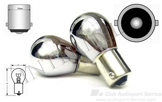

DUDA ¿COMO CAMBIAR BOMBILLA INTERMITENTE EN FARO XENON?
RJ32 responde a RJ32 de discusión en Electricidad Audi A4 B8
hola buena investigacion tineo,lo suyo seria las de ebay,xp las que comentas ahora aun se ven un poco naranjas. yo me supongo que las de ebay se quitaran del casquillo y se podran poner en el casquillo de la bombilla que trae el coche. saludossss -
jo.......... como se las rebuscan para una simple bombilla,a ver si sacamos algo en claro. saludosssss -
Tuve silvervision en otros coches; alumbran y dan naranja como las otras. La ventaja es que estéticamente dejan el faro muy limpio y sin reflejos de huevo frito. Puff, me estoy fijando que la bombilla original audi tiene un conector electrico muy particular, igual hay que adaptar la conexión. hola entonces crees que vale la del enlace de ebay,que me distes. -
Tuve silvervision en otros coches; alumbran y dan naranja como las otras. La ventaja es que estéticamente dejan el faro muy limpio y sin reflejos de huevo frito. Puff, me estoy fijando que la bombilla original audi tiene un conector electrico muy particular, igual hay que adaptar la conexión. hola efectivamente es por estetica,alumbran igual. yo en el b7 se las cambie las dlr ya que venian amarillas,parece una tonteria pero se noto el cambio. quite el huevo frito. saludosss -
ok gracias saludossssssss -
Las p21w sólo valen para el intermitente trasero. Para el foco xenon es una py24w con portalamparas específico. Rj, si las quieres cromadas aqui están a buen precio a pesar de los portes... http://www.ebay.es/itm/220983908725?ssPageName=STRK:MEWAX:IT&_trksid=p3984.m1423.l2649 ok gracias tineo,pero sabes como se cambian??he estado mirando en el faro y no veo nada. -
hola las iba a cambiar por unas cromadas,pero creo que no son ba15s -
muy buenos dias...Haber mira por detras de la optica y detras de la tapeta de tornillos ..hay la tienes... hola eso creo que es para el faro halogeno,no para faro de xenon -
RJ32 publicó una discusión en Electricidad Audi A4 B8
hola a todos,pues eso he estado mirando por ahi y no encuentro como se cambia la bombilla del intermitente del faro de xenon. -
