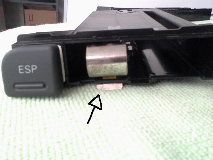

4 bueno ahora el siguiente paso, es entrar la pieza cilindrica dentro del muelle elastico, como veis en la foto.
3 en esta foto podeis ver como va puesto el muelle elastico,como vereis tiene una lengueta que debereis de entrar en una ranura que hay,tendreis que hacerlo con mucho cuidado y maña, ya que como rompais el muelle olvidaros de arreglar el tarjetero.

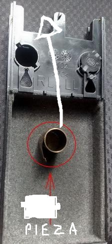

2 aqui podemos ver donde ira colocada esta pieza cilindrica,aunque todavia no la vamos a poner ( es para que veais donde va )
hola a todos,tras ver que a muchos de nosotros se nos ha quitado el tarjetero debido a su uso,o a un golpe, etc etc. Hay muchos compañeros que no saben como va,pues he pensado ponerlo aqui para que lo aprendais. Este es el orden que debereis de seguir: EMPEZEMOS: aqui en la foto observamos donde va colocada la pieza que parece un piñon

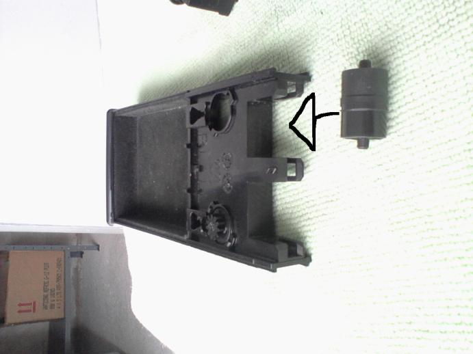

hola amigo voy a tratar de explicarte como va el montaje,no obstante cuando pueda, te pondre unas fotos de el tarjetero desmontado para que veas como va. 1- para volver a poner el tarjetero deberas desmontarlo entero, sino no lo puedes montar. 2-en las fotos que pones te falta una pieza cilindrica de plastico,que a lo mejor se ta ha caido por detras( sino encuentras esa pieza olvidate de ponerlo) 3-en la misma foto tuya te he pintado como seria mas o menos la pieza que te falta,esa pieza va dentro de esa especia de tira de muelle y va colocada donde te marco con la flecha. explicartelo a traves de aqui es bastante complicado,a ver si tengo tiempo y le hecho una fotillos al tarjetero desmontado. saludossssss -

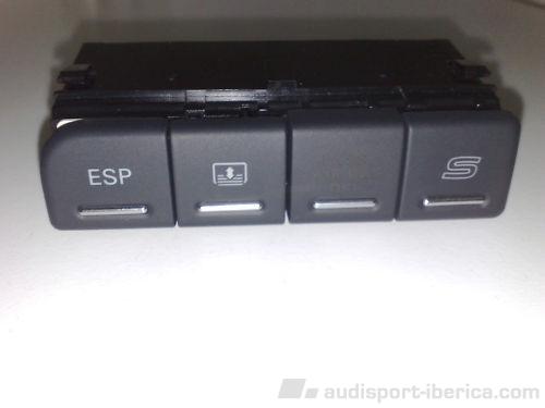

hola a todos, a ver si alguien me puede decir a que modelo de a4 pertenecen el tarjetero y posavasos con embellecedor cromado. y aunque en la foto no viene cromado, el boton de esp, que es que realmente me interesa con el embellecedor en cromado. espero vuestras respuestas saludossssssss

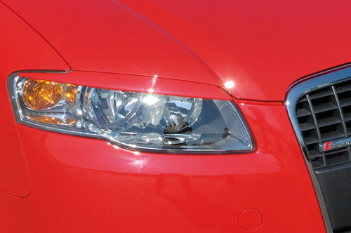

hola a todos,pido vuestras opiniones sobre las pestañas de faro,¿que os parecen ? ¿quedaran bien ? o son demasiados tuneras. espero las repuestas de todos vosotros.
