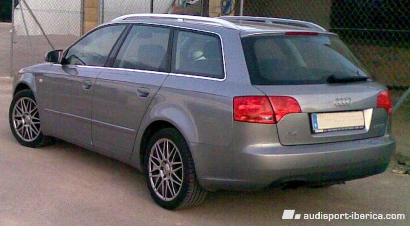

  1. Hola de nuevo, pues visto el link a el post de Danicosta no me desagradan nada en 17, está claro que mejor en 18 pero como dije tengo un juego de neumáticos en 17 y quiero aprovecharlos, pensé en venderlos pero no creo que me dieran mucho por ellos visto como están las cosas y pagué unos 600 sólo por los neumáticos... A ver que tal le quedarán a mi avant... Danicosta la suspensióm que llevas es la de serie o S-line? saludos
  2. Pues ya están pedidas... Quería aprovechar mis neumáticos 17 que son nuevos, hasta ahora llevo unas rial daytona en la misma medida las cuales tengo en venta, las star me gustan pero quería probar estas q ver que tal quedan, tampoco busco llamar mucho la atención y teniendo en cuenta que a veces voy por caminos pedregosos me decidí por las 17 y no las 18 y creo que con 8 pulgadas y el et35 van a quedar a ras de las aletas cosa que me interesa mas que el diametro de la llanta. Bueno, ya veo que no sois partidarios de las 17 y pensaba que de 17 a 18 no habría tanta diferencia... No me queda otra que esperar y que me queden decentes en mi avant, ya pondré las fotos Saludos

    Llantas R8
    Hola, acabo de pedir unas llantas replica modelo r8 en 8x17 et35, alguien tiene esas llantas? O fotos? Desearía ver opiniones de usuarios o fotos para ver que tal quedan montadas en un avant o me habré equivocado de modelo...

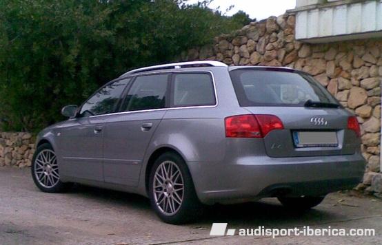

  9. Después:
  10. Hola de nuevo a todos, después de montar el kit suspensión Eibach + Bilstein os enseño el resultado, una pasada de kit, muy contento con el cambio. saludos El antes
  11. Hola, pues yo he montado el kit Eibach con amortiguadores Bilstein y la verdad que estoy muy contento. habrá bajado 3 cm, según los papeles de los muelles, por cierto están homologados. saludos

  24. Hola, no ha bajado mucho el coche, al menos aún puedo entrar en el garaje, habrá bajado un pelín más que los S-line. El precio montados y dirección alineada ha sido de 850€, la verdad que bien pagados. También está la posibilidad de montar sólo los amortiguadores, creo recodar que por 540€. Estoy contentísimo con ellos, son una gozada. Saludos
  25. Hola, yo los monté en un taller de Palma, creo que la empresa que los importa es pluspower, también puedes visitar la página web de bilstein. La verdad que no ha bajado mucho el coche, al menos aún puedo entrar en el garaje, habrá bajado un pelín más que los S-line. Estoy contentísimo con ellos, son una gozada. Saludos
