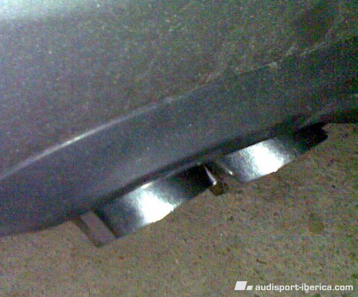

  15. Hola, esta tarde he estado limpiando las colas del escape de mi B7 TDI, estaban negras, un poco de disolvente y luego pulimento. Éste es el resultado:
  16. otra de perfil:

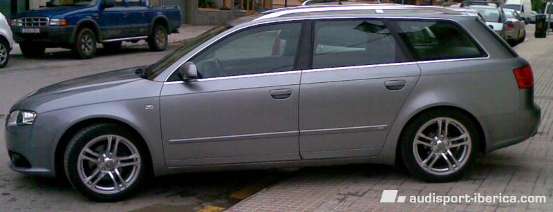

  22. Bueno... ya están montadas... No son tan espectaculares como las 18 pero son preciosas Le caen bien al avant... Sólo he podido hacer ésta foto, la verdad que con ET35 y 8 pulgadas ha quedado bien gordito A ver si os gusta, pronto pondré más... Saludos
