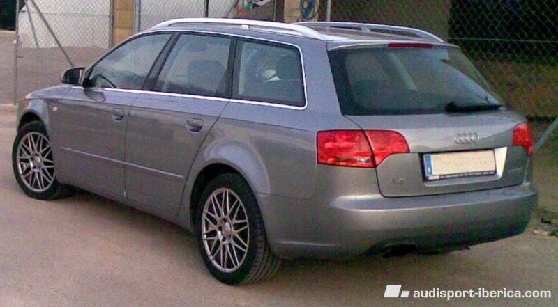

  13. Ahí va otra, perdón por la calidad saludos

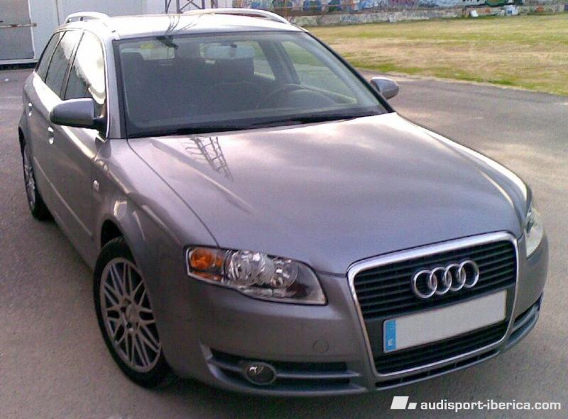

  14. Hola a todos, ahí va mi modesta aportación Saludos
