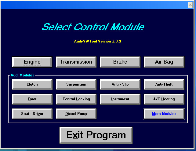

post com mi controlador usb hace un especie de 2 instalacion la 1.instala los drivers y 2 vez genera el puerto virtual dnd le das a propiedades pd: hay un sofware parecido al wag-com audi vw tool lo conoceis??? -
