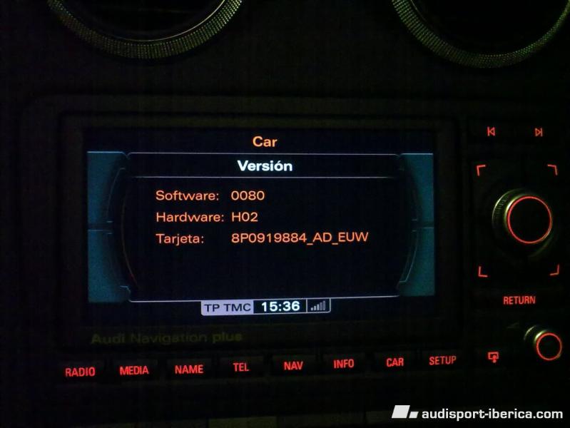

El nuevo RNS-E está disponible desde este verano. La comprobación más fácil es ver si el botón que está al lado del de RADIO dice MEDIA. Si es así, es el nuevo. Si pone CD/TV, es el antiguo. Pero no desesperes, que el nuevo tampoco es ninguna revolución. Te lo dice uno que ha estado 3 años con el viejo y tiene ahora el último modelo. saludos, g. Yo también tengo uno de los nuevos, con Ipod en guantera, pero me pone lo clásico de CD1, CD2 blablabla y no los títulos del Ipod....será por versión? qué versión tenéis en el nuevo?
bueno, si en el fondo me va bien, tanto me da.....lo único que me mosquea es que la agenda del móvil no está disponible desde el navegador.....y no es por el móvil q lo probé con navegadores "viejos" y lo pilló a la primera.....y que el SDS no esté a full, sólo puedo controlar el móvil.... entoces....lo intento actualizar? no hay ninguna manera de forzarlo a subir? si consiguiera la 2009_2 me lo actualizaría? gracias
hola! alguien me puede explicar cómo puede ser que tenga un navegador nuevecito pero con versión 0080?? y los mapas 2009 y no me pida actualización ni nada? he de actualizarlo a mano de alguna manera? alguien me echa un cable? me gustaría subirlo a 0650... gracias
