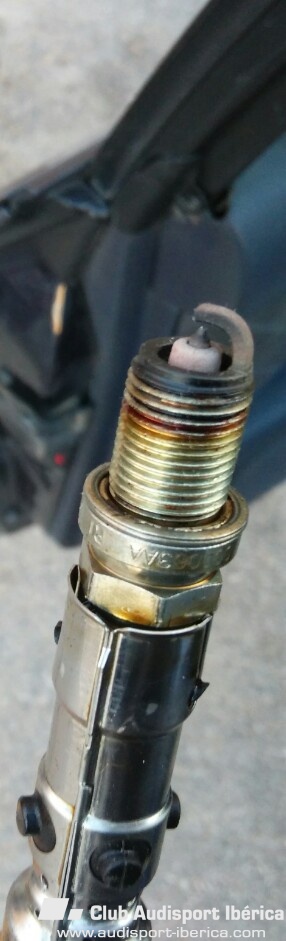

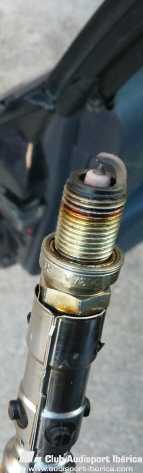

gracias por contestar compañero. voy a cambiar bujias como junta de balancines, y si debe de ser junta de balancines pero llevaba mucho aceite en las bobinas.. nose si a podido a echara perder alguna de ellas.. ya os comentare si noto diferencia. saludos

Buenas, pues queria opiniones de como veis estas bujias si ya estan preparadas para el cambio... Decir que me e encontrado en las bobinas aceite. Investigando un poco puede que sea las junta de balancines no?? Gracias y saludos Ed. Coche audi a3 1.8t 150cv
