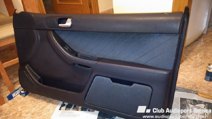

Muchas gracias, cuando tenga ganas a por la otra jajaja :clap1: Te ha quedado de origen, muy buen trabajo, la pena es que no tengas fotos del proceso, porque yo estoy por tapizar un panel de la puerta que quiero ponerle al mio, saludos Muchas gracias, pues en breve me pondre con la otra puerta, intentaré poner fotos del proceso -

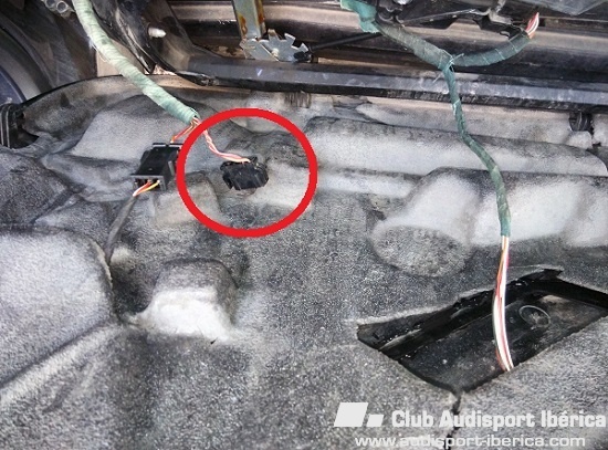

buenas, mira esta tarde me puse a tapizar una de las puertas y bueno el coche es de segunda mano no lleva altavoces en las puertas delanteras peor si el adaptador para altaoces de 4 tornillos. bueno mi pregunta era el cable de la foto si es para el altavoz de serie o el tweter o para otra cosa.. gracias

pues si me anime y mira conseguido, ahh y el vinilo es del barato del chino haber lo que dura hahahha y nada que si que engancha pero las perras re hacen aguantar xDD poco a poco. saludos crack
Bueno pues os pongo una fotillo aunque en mala calidad de la envidia que me dio al ver el de nuestro compi antonio, que espero que no le siente mal xD decir que con paciencia y maña se consigue y queda muy muy curioso. falta rematar lo de los botones y el pomo anda de camino. y nada animarse y gracias antonio por ayudarme.
