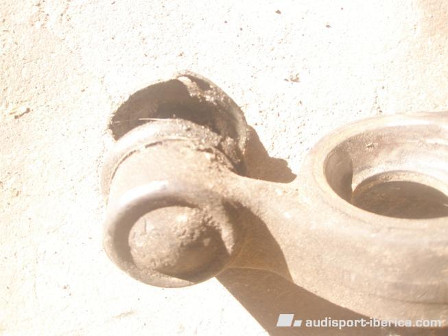

  4. E mirado en todos lados y las rotulas por separado no las e encontrado y a los repuestos y mecanicos que les e pleguntado me an dicho lo mismo. De donde e conseguido las piezas me han sacado de mas de un apuro y no creo que me engañen,pero no se a lo mejor tienen despieze. D todas maneras creo que si hubiera tenido que llevar el coche al taller quitar brazos cambiar rotulas volver a montar lilent-bloks mano obra etc... Me hubiera salido bastante mas caro. Mando una foto de la parte inferior de la sujecion de la rotula haber que opinais vosotros.
  5. Buenos dias a todos. El cambiar los brazos enteros a sido por que como se puede ver en la foto las rotulas tienen el guardapolvos roto i alguna olgura tienen,despues de mucho pleguntar llege a la conclusion de que la rotula no se puede desmontar del brazo asi que lo unico que podia hacer era esto.
