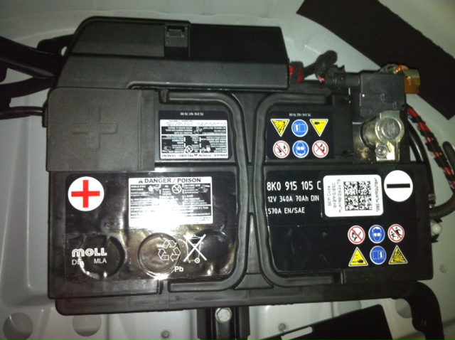

Pues ya cambie la bateria y me ahorre una buena pasta con respecto al conce, puse la del enlace varta black dynamic. me compre un cable vagcom y he activado el nivel de bateria y me aparece el nivel al 100%. tambien le cambie el codigo bem por uno de una bateria similar (la de wvgolf). el codigo bem es muy sencillo de cambiar en 19 - Can Gateway Adaptation - 10 -> Channel 04 Tendrías que escribir en [New Value] lo siguiente: 8K0915105E(espacio)(espacio)MLA(espacio)171212C7G0 Pulsas [Test] y guardas pulsando [save] la nueva adaptación. la info esta cogida de otro post, cada uno tendria que poner el codigo de una equivalente. al desconectar la bateria lo unico que he notado que se pierde es la hora y fecha del reloj y que se suban las ventanillas con el mando. saludos y gracias por la ayuda!
Muchas gracias vwgolf por la aclaracion. Imagino que aunque cambien los amperios del arranque el codigo bem servira el que traen nuestras baterias de 70ah no?
en el conce me han hecho un presupuesto de 285 euros y como que paso de gastarme ese paston en una bateria de 70ah.

esta valdria aunque tenga 640A y la mia 570? no se si eso influye para el codigo bem http://www.eurobateria.es/VARTA-BLACK-dynamic-12V-Humeda-70Ah
Como ye he comentado en otros post mi bateria a muerto con 3 años y 8 meses. el tema del codigo bem lo tengo claro que hay que actulizarlo para que el coche reconozca el cambio de bateria y no siga pensando que tiene una vieja, aunque pongamos una de la misma potencia como va a ser mi caso. Lo que no tengo tan claro es que hay que tener en cuenta para elegir una nueva ademas de los amperios hora en mi caso 70AH. si alguien me lo puede aclarar... adjunto foto de mi bateria

Pues ami con 3 años y medio ya no me arranca el coche a no ser que utilice las pinzas. Lo tengo en la cochera metido haber si mañana puedo preguntar en varios sitios el precio. Alguno la habeis cambiado para orientarme un poco? Al no tener vagcom me tendre que gastar una buena pasta -
