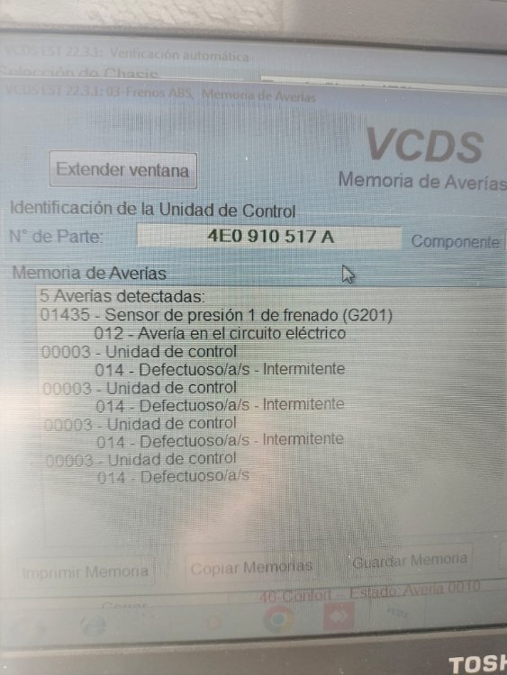

  8. Bueno, al final compré un modulo ABS con la misma referencia que la que tenía, en estados unidos, ya que aquí solo lo encontraba o en Lituania, Polonia etc. Ya lo montamos y purgamos todo el sistema y aún siendo la misma referencia toco codificar, suerte del video que colgó en compañero, si no no hubiera sido capaz de hacerlo, ahora me siguen saliendo las mismas luces (ABS, ESP y freno de mano) con los pitidos correspondientes y molestos, pero el error del vagcom es diferente, ahora señala al sensor del pedal de freno (que lo puse nueva también) pero no quedó del todo ajustado, así que a ver que pasa, ya lo contaré si salgo de esta que me tiene loco el tema.
  9. Pues yo aprete el botón este amarillo y no veo que haya pasado nada raro, vamos que no he notado nada, sigo igual con las luces de ABS, ASP y el parking brake con los pitidos cada vez que arranco, en vagcom sigue diciendo lo mismo, sensor de presión de freno, así que esperaré que me llegue un modulo de ABS que he comprado de segunda mano con la misma referencia a ver si puedo solucionar esto y pasar la ITV.

  12. Gracias por el aporte, en verdad me referia a una foto de la tapa esa donde la bateria para hacer ese reset.

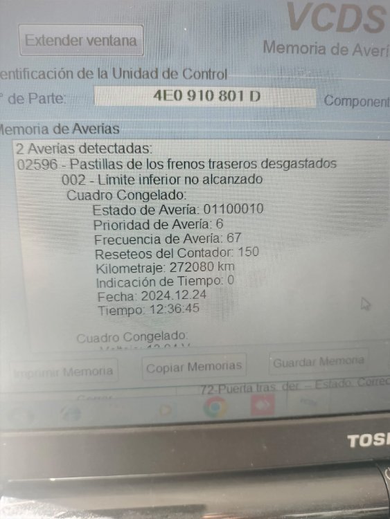

  16. Por cierto, las pastillas de los frenos traseros estan cambiadas y lasa delanteras me las enviaron equivocadas y las cambio en breve.

    Buenos días y feliz año a todos. Tengo un problema y no doy con la solución buscando por todo el foro, desde el otro día me aparecen luces de fallos en el salpicadero, lado izquierdo la luz de ESP creo (triangulo con un circulo), lado derecho abs, las dos en naranja y en el centro fallo de freno de mano con los respectivos pitidos esos molestos, paso el vagcom y me da algo de presión de frenado, no recuerdo bien, alguien sabe si podría ser algún sensor de esos de las ruedas?, me toca itv pronto y no creo que pase así, gracias de antemano.
