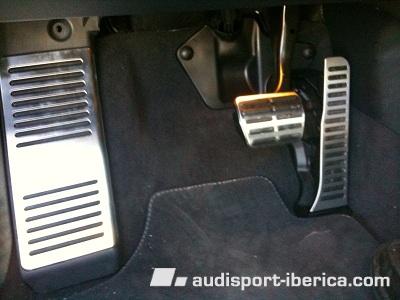

	Hola WholeCar!! aqui te dejo como queda con los pedales del S3 y el reposapies como dicen los compañeros del TT. Espero te ayude para la decision final... aunque si buscas en el foro, veras que hay gente que ha puesto el del RS8. a mi personalmente me gustaba mas el del TT
