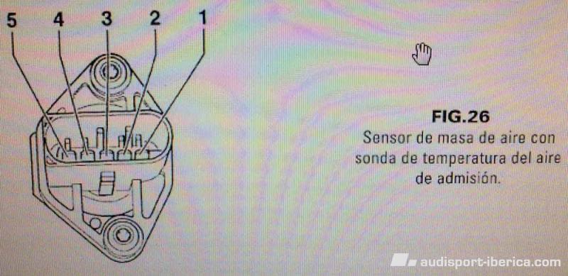

si quieres comprobar el cauda de nuestros audi es simple, con el motor para cojes un multimetro lo pones en escala tension continua 12 v poner las puntas del tester o multimetro entre la pata 5 y masa y tiene que dar 1 voltio arrancar el coche y acelerar hasta 3000 revoluciones y debe marcar 3,9 voltios si es asi y varia de tension segun revoluciones esta bien eso si con el conector conectado hay que ver la manera de pinchar en 5 la masa es facil el chasis -

pues si es solidario al caudalimetro osea tiene cuatro contactos dos son el cauda y los otros dos el sensor de temperatura -

este sensor esta en el propio caudalimetro y no es remplazable se tiene que cambiar todo tiene la mision de señalar la temperatura ambiente asi actuan los calentadores de arranque ó no y varia la entrada de diesel a 10º tiene que marcar 3500 a 4500 ohmios a 20º 2000 a 3000 " " a 40º 1000 a 1500 " " a 80º 275 a 375 " " -
