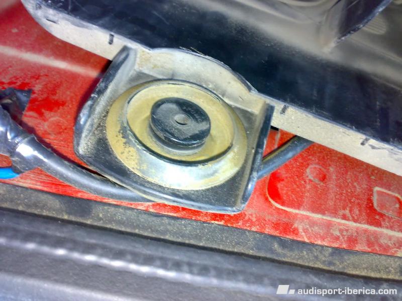

Bueno, que ya lo he conseguido, era cuestion de tirar con energia hacia fuera...
Que al final no te lo he dicho..., quiero quitarlo para limpiar bien todo....
No, ya se que para cambiar el filtro no hace falta desmontar toda la carcasa.
Buenos dias, Alguien sabe como se quita el "remache extensible" que sujeta la carcasa donde va ubicado el filtro de aire a la carroceria del vehiculo justo por la parte superiror? Gracias, saludos
