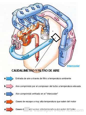

que pasa tio mira,es que a mucha gente le pasa y no lo entiende,esto es el recorrido de la admision en el motor desde que el aire entra por el filto de aire el producto se le mete justo desabrochando el caudalimetro,osea,por el siguiente tubo que le sige directamente al turbo y ya ves el recorrido -

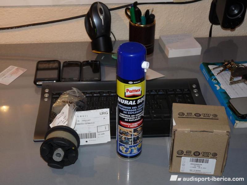

bueno,pues acabo de comprar el señor maestro......19 pavos.........CASI NAAAAA y ya de paso e ido a recojer los silemblocks del grupo trasero que han costado varato los tres......66€...................CASI NAAAAA......... una cosilla que me alerta y me deja cuadrao es al leer las instrucciones es que no es apto para motores inyección, :clap1: -

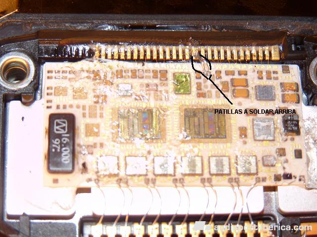

AHHHHH,que se me olvidaba,no se si estas fotos y la explicacion servira de algo,yo creo que si,ya que el fallo es este.pero de todo esto hay que dar las gracias a un gran compañero........por lo menos el fue quien me oriento a intentar solucionar esto y me paso fotografias para poder llegar a donde e llegado.. a todo esto ,no se si estara bien el arreglo,el fallo me sigue saliendo,pero claro está,le tengo que meter el vag com para limpiarlo bien y quitarle mas fallos. GUILLEMADRID :P MUCHAS GRACIAS COMPAÑERO :clap1: :clap1: -

BUENO,ESTA ES LA PARTE DIFICIL en esta foto e tenido que usar mucho zoom y un tripode para enfocar bien,milagrosamente e consegido que se vean algo los hilos dorados,se ven poco pero se ven,justo a lo largo de los 2 lados de las patillas grises a soldar.
