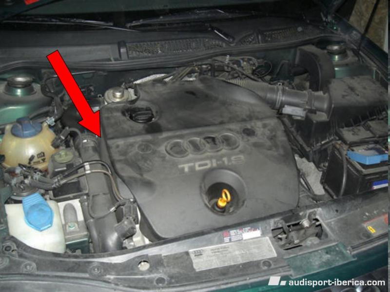

ufff , gracias...me trankilizo un montón.. eso es también lo que yo pensé al ver la correa que está en su sitio, tensada, con buena pinta... ¿a que te refieres con el vendix? cuando lo intento arrancar hace como si nada y en el momento en que debería saltar el motor y kedarse a relentí, se para el motor y suena como si patinara el motorcillo de arranque o algo. Pero no es el mismo sonido que si le das a arrancar con el motor en marcha , si es lo que quieres decir. será la bomba inyectora que no mete gasoil?? para mas certeza, la correa de distribución está donde la foto ...¿verdad? ( por cierto saqué la foto de internet, ese no es mi coche )
entonces es posible que no esté rota ¿verdad?... cuando se fué el mecánico , quité la carcasa que cubre el motor y la tapa la correa , para echarle un vistazo... y estaba normal, yo no tengo idea del tema pero no se veia rota ni destensa ni nada de nada... toque los dientes que tiene por el interior y no parecian muy gastados ¿puede ser que se haya saltado un diente aún estando muuy tensada? un saludo P.D. en este post explico un poco de donde viene todo , por si alguien tiene idea... http://www.audisport-iberica.com/foro/inde...howtopic=221862
