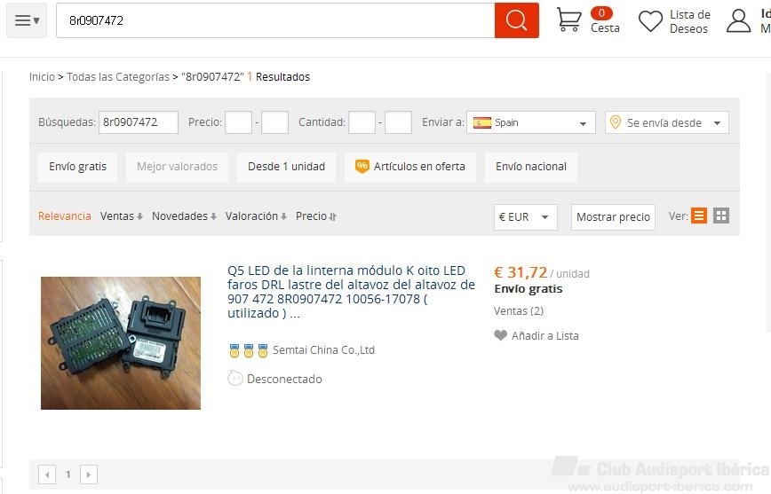

Pero yo no les daría esa oportunidad ni por asomo al concesionario... http://es.aliexpress.com/wholesale?catId=0&initiative_id=SB_20151004034241&SearchText=8r0907472 Te e buscado un enlace en el cual tienes ese modulo por un asequible precio, con el precio que ellos te darán puedes comprar CASI 5 MODULOS. Tu valora si quieres darle ese gusto a ellos, después de lo que estas viendo con el procedimiento de actuación referente a este tema en concreto. Un saludo
