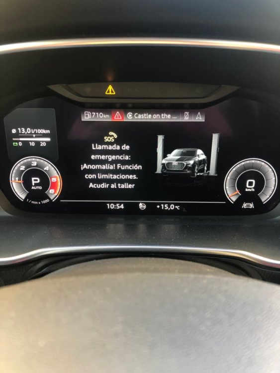

Toquemos madera…! Después de 8 meses con el testigo encendido, me dieron cita en Audi Málaga para hoy. En principio era la batería del sistema SOS, como bien les decía el Vag y como “dicen” en Alemania que tiene que proceder. Al cambiarse la batería del sistema sos, e intentar actualizar el Sofware para dejar constancia, el coche ha dicho que Tururú! Con lo que me han llamado para decirme que se alargaría la reparación puesto que tienen que montar centralita del sistema Sos + batería nueva. Lo acabo de recoger y todavia no me creo que ya no tenga el testigo ahí plantao… Así que chicos, suerte. Pero es eso: Batería o conjunto completo. Si está en garantía, ni lo dudéis

También había otro compañero que cambió batería y se solucionó. Al igual que otro que cambio cable y siguió… y totalmente de acuerdo contigo. No me parece ni medio normal que aún habiendo reconocido el fallo desde el principio, no se hagan cargo. El pitido a ti es repetitivo? A mi me suena al arrancar y darme el fallo. Después solo tengo el triángulo naranja y el icono sos en amarillo abajo…
Otro mas por aquí… (Q3 Sportback) Espero que ya, con tanto fallo como leo, sepan de donde es y tenga fácil solución… Aprovecharé la salida de Navidad a la península (Málaga o Granada) para hacerle la revisión que me saltó hará 10-15 días y de paso que me solucionen esto. Un año recién cumplido el coche… A los que os dio fallo recientemente, han dado con lo que es? Batería? Cable GPS?

Buenas tardes, He estado leyendo post antiguos (2017-2020, primeros de año) sobre este fallo que han dado bastantes Audis. Compré el coche en Dic 2020 y hará cosa de casi 1 mes me saltó la revisión. Como vivo en Melilla y el taller audi de aquí me ofrece nula confianza, estaba organizando poder pasarla en Málaga o Granada a finales de mes. Y hoy me salta este fallo… He estado leyendo a un compañero que estuvo liado casi 2 años con el dichoso fallo. Y también a otros compañeros de A4 que lo tuvieron, recientes. Me podéis comentar si lo habéis arreglado? Batería de Sos llamada? Cable de GPS? Por lo visto es un fallo reconocido de VW. Gracias. Y perdonad si es repetido, pero es que estoy que me da algo… -
