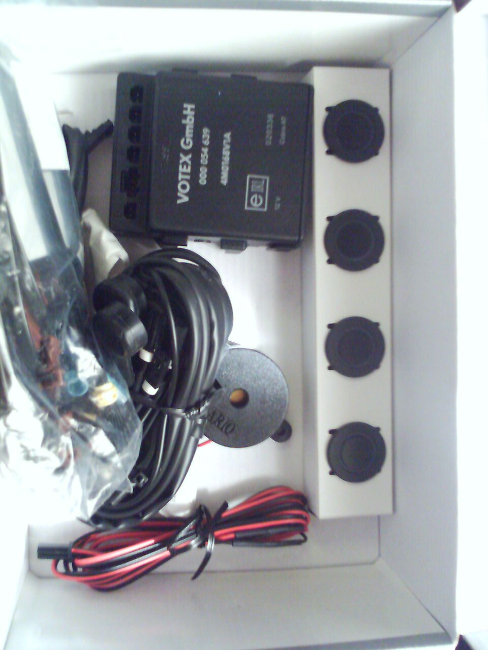

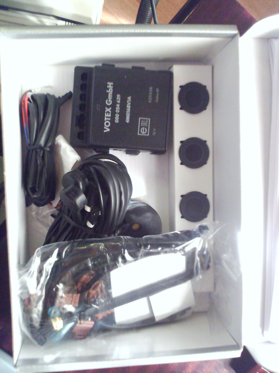

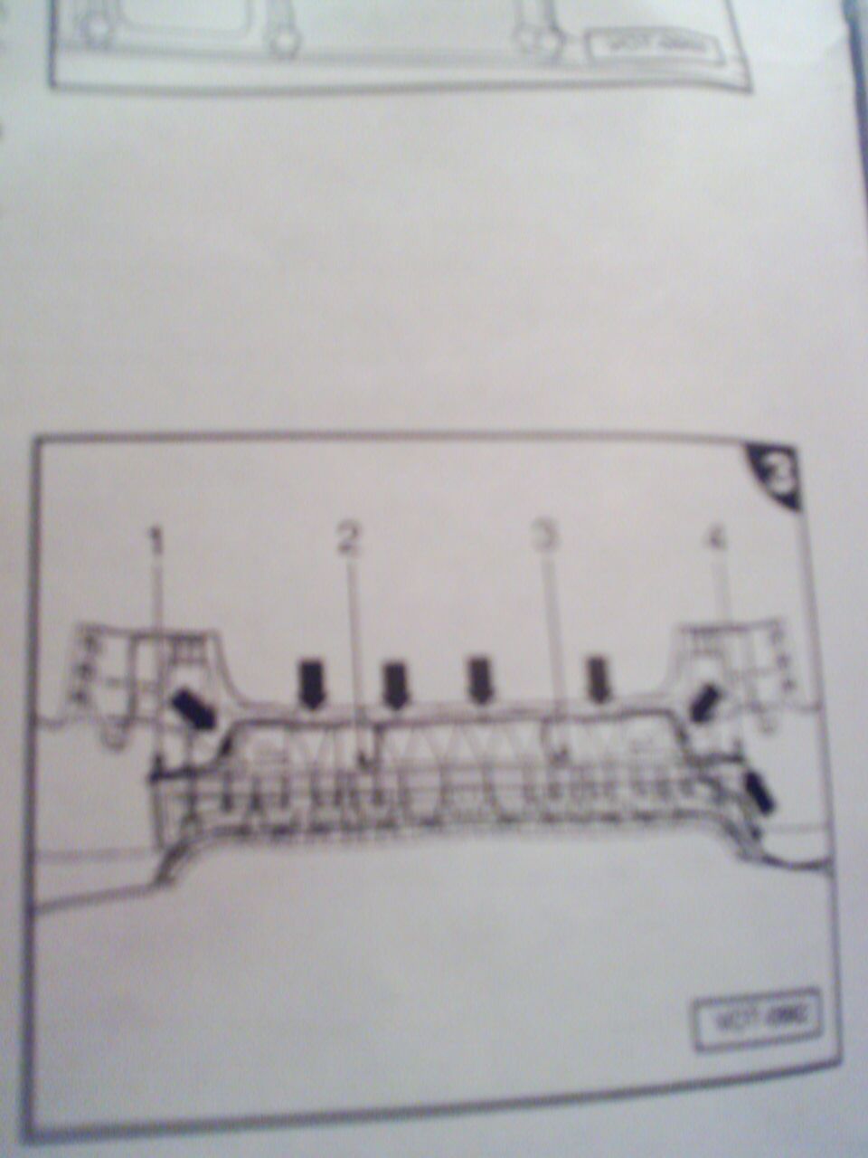

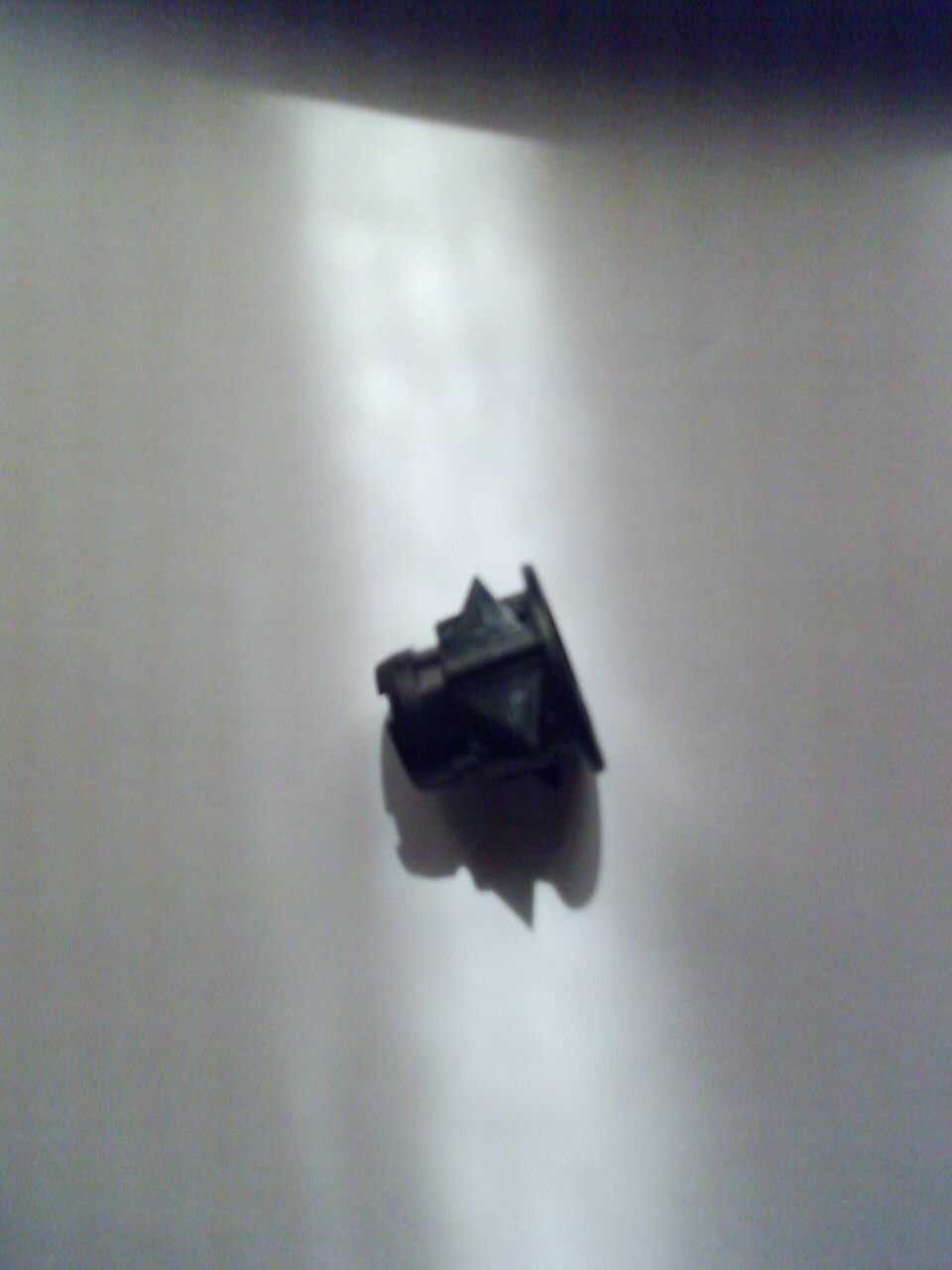

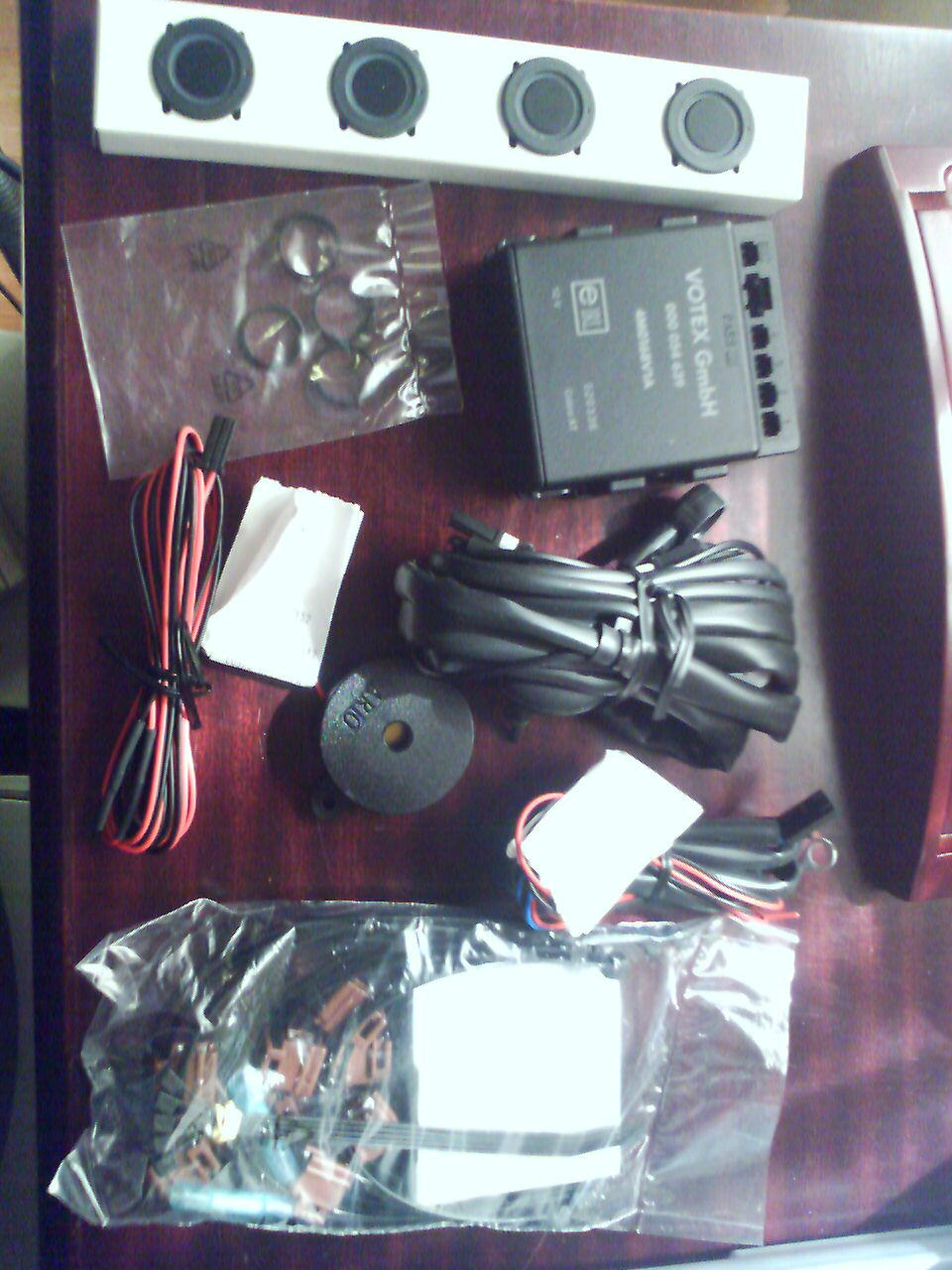

Bueno, os comunico que ya tengo en mi poder el kit original Audi de sensores de aparcamiento. Tras un primer exámen, dos cosas, una buena y otra mala: La buena: viene todo muy bien preparado y explicado, con todos los componentes necesarios, y parece muy sencilla su instalación La mala: aunque el material, según dice la caja es original Audi (la centralita es de la marca Cobra), no son exactamente los mismos que vienen de serie: me explico: los sensores que vienen de fábrica se encuentran totalmente integrados, por lo que no sobresalen nada; éstos, sin embargo, vienen previstos para que sobresalgan un pelín (poco pero algo ) ¿Cual es el problema?: además de que ser verán algo más que los originales (aunque se pueden pintar todo menos un pequeño cerco que seguirá en negro), sobresalen, y además, como pensaba encargar el paragolpes con los agujeros originales, creo que no me va a servir, ya que supongo que éste viene preparado para los sensores de orígen totalmente integrados. Así las cosas, y aun con la duda (no me lo han sabido explicar en el concesionario) pediré el paragolpes normal, que se supone viene preparado para hacer los correspondientes agujeros a fin de colocar los sensores que me han vendido. Os pongo fotos del material que contiene la caja; destaco dos cosas: 1º. El manual de instalación viene en español y muy bien explicado. 2º Los sensores vienen alojados en una caja listos para enchufarle la pintura. byeky -

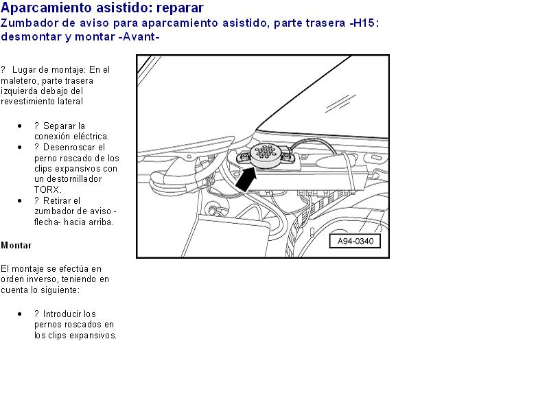

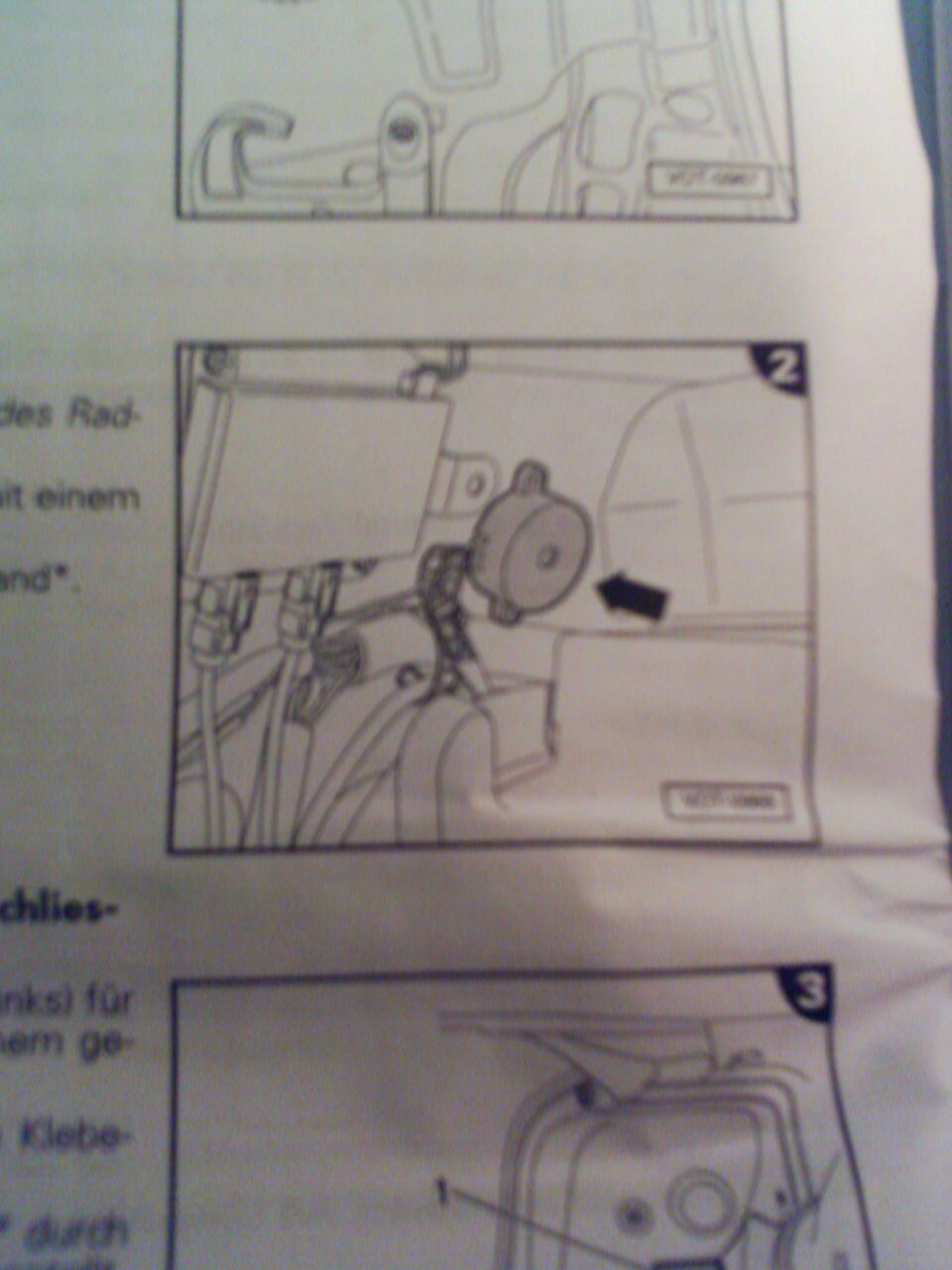

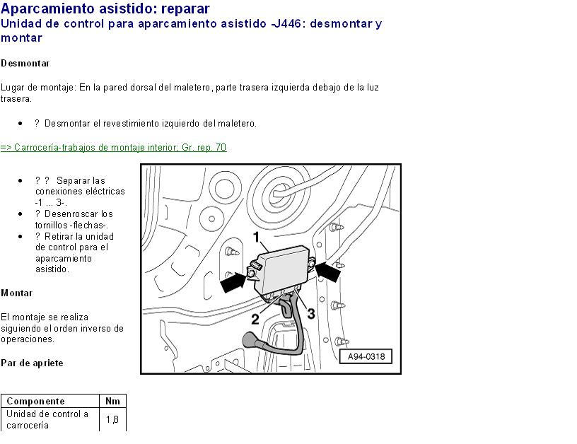

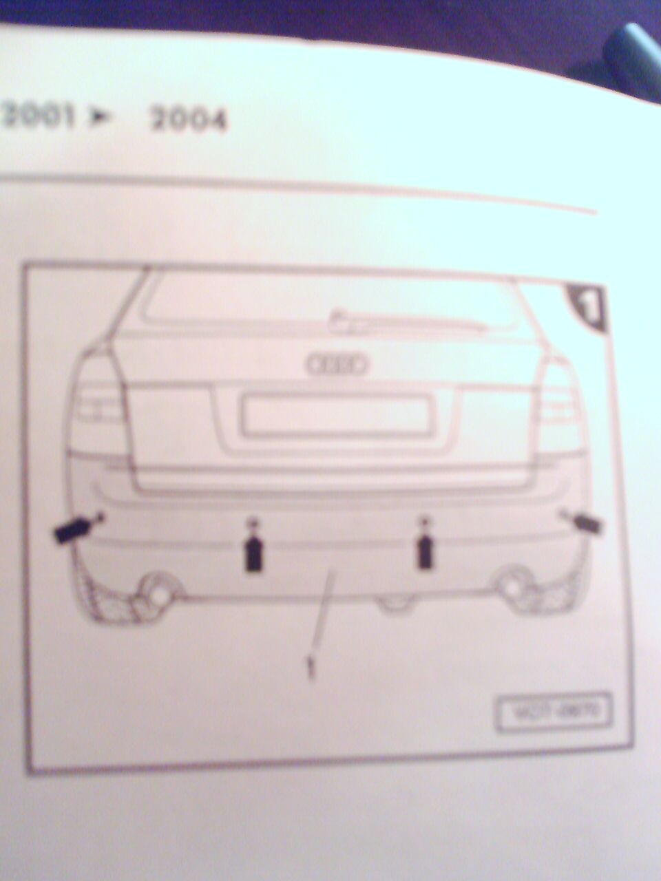

Acabo de ir al concesionario, y he visto el kit completo para instalar los sensores de aparcamiento: no parece en absoluto difícil Trae la centralita de control, un par de cables (uno iría a la masa, y el otro a la corriente que cogería del cable de la bombilla de marcha atrás), luego los sensores con sus respectivos cables a la centralita (4) y por último el zumbador con su cable hasta la centralita. Lo dicho, parece chupado, así que, los he encargado Ya os seguiré informando. byeky :o -

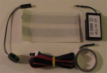

Ejem....ejem.... tras ver el cuadro eléctrico de la instalación, quiza no me vea capaz de montarlo :clap1: Mirad lo que he encontrado: AQUÍ Os transcribo: Sensor de aparcamiento patentado con señal acústica. Utiliza las caracteristicas de las ondas electromagnéticas de baja energía. Protege el paragolpes en su totalidad, sin zonas muertas Es completamente invisible y protegido de posibles daños porque el sistema antena esta montadoen el interior del paragolpes Controla hasta los ultimos centímetros antes del obstáculo Para todo tipo de vehículos con paragolpes de plástico ( turismos, vehiculos comerciales y autocaravanas ) Zona de prealarma ( de 80 a 35 cm). Sonido que progresivamente aumenta la frecuencia a la vez que se acerca el obstáculo. Zona de alarma ( de 34 a 15 cm ). El bip se convierte en un sonido continuo a media frecuencia. Zona de peligro. de 14 a 1 cm. El bip es continuo a baja frecuencia Barro y nieve sobre el paragolpes no obstaculizan la detección del obstáculo Sin hacer agujeros, y fácil instalación Byeky :clap1: -

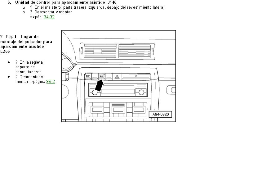

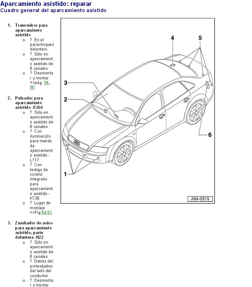

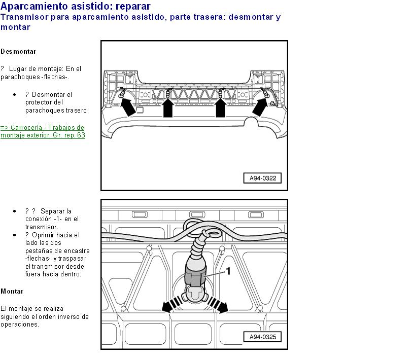

Muchas gracias por tu consejo, Chirrito : estás en todo No es mala idea, sin embargo en ésta ocasión no he llevado el coche al servicio oficial de Audi: mi intención es llevarlo a un chapista de confianza: en el conce, la última vez que llevé a pintar la aleta delantera, tras un pequello bollito, dejó bastante que desear: incluso tuvieron que repetirme el trabajo Por eso, he decidido cambiar de taller, a ver si lo hacen mejor: tienen toda mi confianza. He estado viendo la instalación del sistema de ayuda al aparcamiento en el Elsa, y la verdad, no parece difícil su instalación: otra cosa serían los 8 canales (esto es, el delantero y trasero), pero instalando solo 4 en el paragolpes trasero, tan solo debo instalar la centralita debajo del piloto trasero y el zumbador a la izquierda del maletero: todas esas partes estarán visibles en la reparación, por lo que solo tengo que ir cuando estén desmontadas para instalarlas. A ver que os parece. -
Vaya, llegué tarde chirrito, eres un AS del elsa byeky

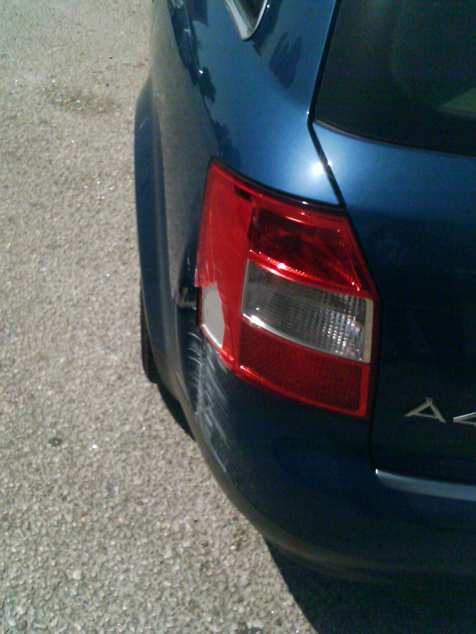

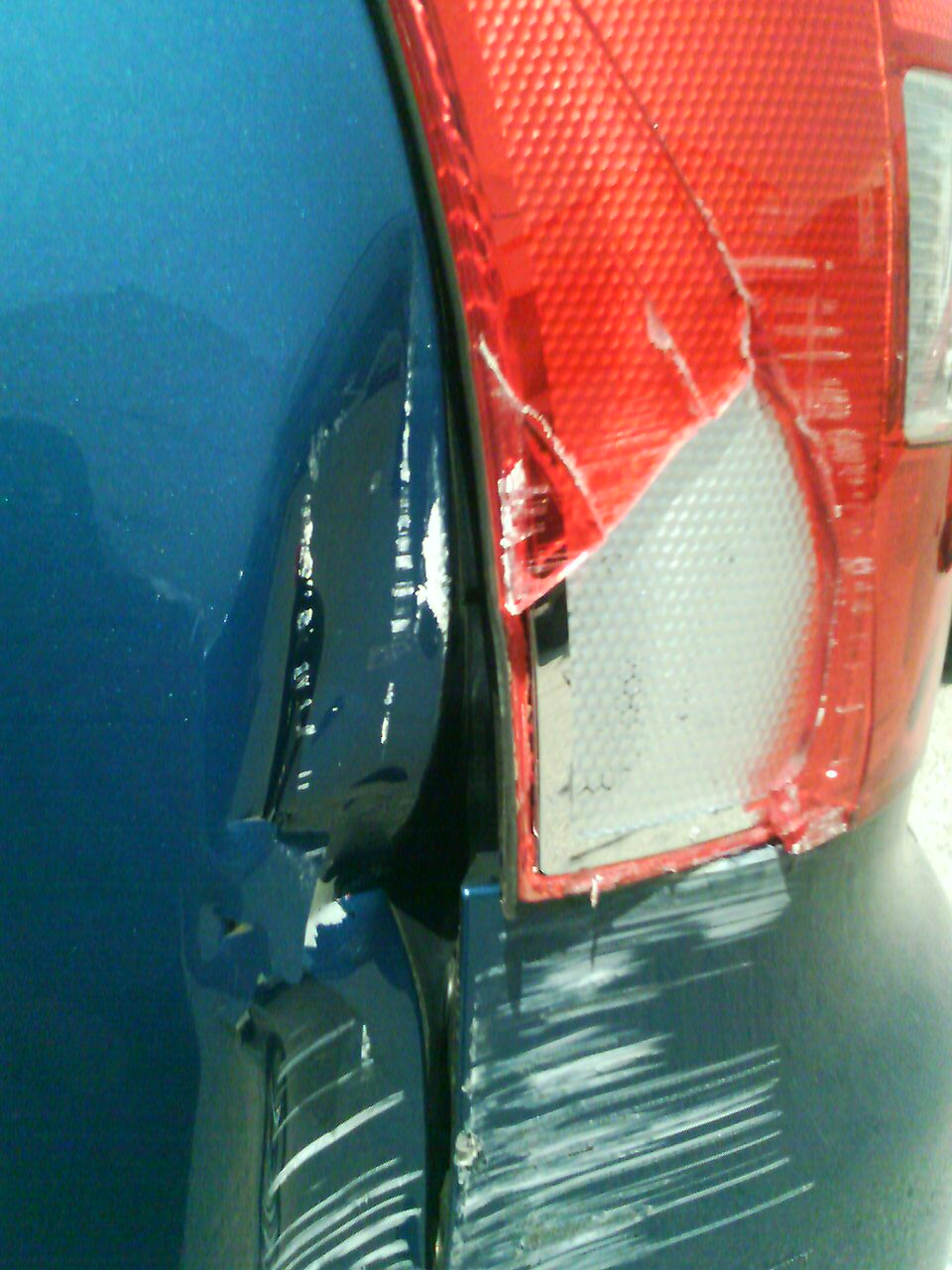

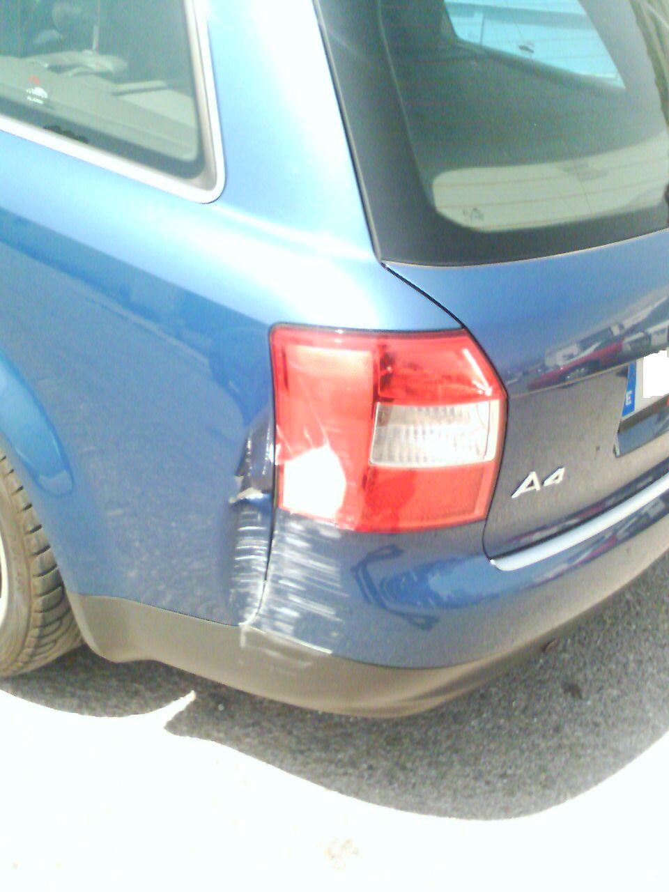

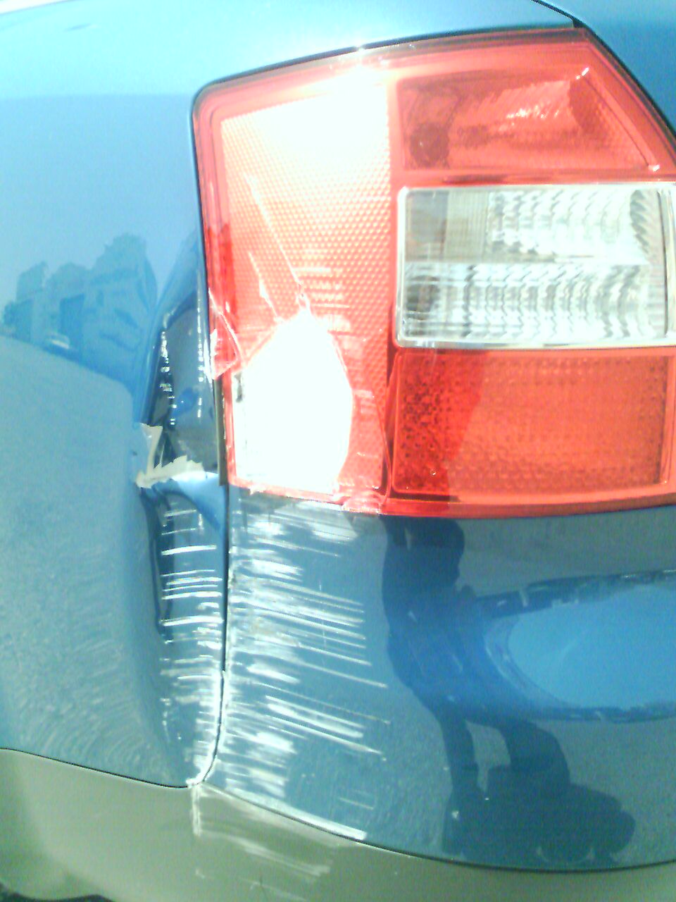

Como ya habréis visto en otro hilo, he "acariciado" mi pequeñín con una columna. Aprovechando que deberán sustituir el paragolpes, y comprobado como los sensores que tenía instalados no han sido capaces de evitar el impacto (ni me avisaron :blink: ), he pensado poner el paragolpes original que viene preparado con los huecos para los sensores de ayuda al aparcamiento. El caso es que no se si existe en el mercado algún kit de sensores que se adapten al diámetro de dichas aperturas (los del paragolpes original preparado) He preguntado en el conce, y el kit original de sensores y centralita vale 250 € + iva: si no fuese muy complicado de instalar, sería lo ideal, pero si supiese de algún otro más económico y que se adapte a los huecos que trae el paragolpes original, sería mucho mejor. Espero que me recomendéis alguno, gracias byeky :o
Después de 3 años y medio sin ningún incidente destacable, cuando tenía a mi chiquitín impecable, recién lavado y abrillantado, y sin que pueda echarle la cupla a nadie (bueno, sí, a quién más adelante me referiré ), he tenido mi primer percance. :clap1: He tenido el gusto de conocer de cerca la resistencia arquitectónica del pilar de un aparcamiento público: apareció como esa columna con "personalidad propia y bigote" que se ha puesto tan popular recientemente tras un spot publicitario de una compañía aseguradora: esa misma ha sido la cuplable :clap1: :clap1: Claro, ya que he tardado en rozarlo, lo he hecho a conciencia: paraglopes, piloto, aleta..... todo arrugado, la pintura ida ..... comprobadlo vosotros mismos. Y lo peor de esos momentos, es la sensación que se te queda cuando, durante la desgraciada e imprudente maniobra, oyes y sientes cómo los plásticos y chapa se retuercen contra el duro y frío hormigón: no quería ni bajarme para comprobar el destrozo En fin, simplemente quería desahogarme con todos vosotros. No quiero hablar de mala suerte pq considero que cosas como ésta no tienen importancia (aunque nosotros sí se la queramos dar); sí la tienen accidentes con lesiones o muertes.... no pequeños percances como éste. Así que, me estreno por primera vez con mi compañía: espero no notarlo demasiado en mi próximo recibo. Aprovecharé la coyuntura para instalar el paragolpes original preparado con los sensores de ayuda al aparcamiento, que sean capaces de avisarme ante la peligrosa cercanía de columnas "con fuerte personalidad" Ah, y aunque me duela (he estado a punto de tapar la zona afectada de mi coche con un trapo, en el parking, para que nadie lo viese ), unas fotitos ilustrativas del siniestro. Byeky Nada importante,
